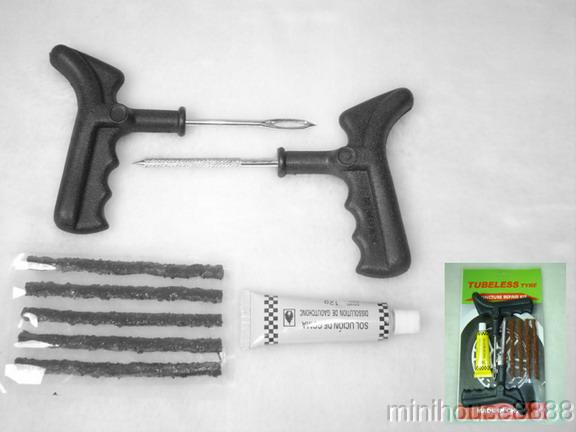

Почитал,помыкался и пришёл к выводу - что лучший вариант со "шнурком" и заказал себе на бее за 7 зелёных денег такое -

      17 апреля 2010 в 10:14 Гілками Прикріплені файли (0 завантажити)
И шо с этим делать? Как клеить?
Всё просто - вытаскиваешь гвоздь или что иное что прокололо шину,той штучкой что с ручкой виде напилиника прочищаещь дырку,смазываешь клееем шнур,заводишь его в другую штучку с ручкой (там ушко как у иголки,только п прорезью) заводишь шнур в дырку и всё ,воздух в шину и едешь.Сам пока не пробывал,не было нужды .

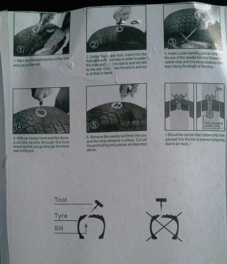

      17 апреля 2010 в 10:21 Гілками Прикріплені файли (0 завантажити)
2
2

Вот здесь всё хорошо описано! по поводу проколов и их устранений.
