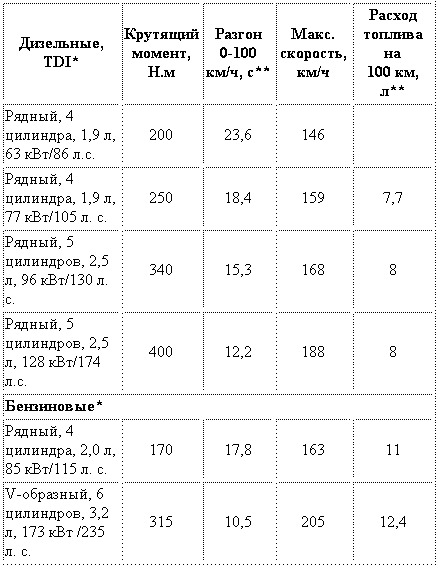

Всем привет, кто подскажет, какова мощность дизельных двигателей объёмом 2,5 л. И есть ли смысл перепрошивать на сервисе блок управления двигателем? Что вообще можно седать для добавления мощности, и чем черевато? естественно в пределах разумного, % 20 добавить как? Спасибо. если можно подробно

Я на чипованом ACV отъездил 3 года - прибавка в мощности около 20%. Вверху я давал сайты, где эти темы разжеваны на десятки страниц. Тебе 2,5 ТDI на какую машину?

А подскажите пожалуйста, в чём отлиие двигателя 2,5TDI 96 квт, и 2,5TDI 128 Квт? Как сделать из первого 2-ой? Насколько знаю, двигателя идентичные, нужно только перешить на сервисе блок управления двигателем. И всё?

Про Т5 читай в тех ссылках, что я дал. По Т4 могу рассказать - только поменял двиг с 75 kW на 111kW. Блоки с начинкой одинаковые. Разные - головка, интеркулер, топливная, турбина. Стоит другая коробка, сцепление, привода, тормоза. До этого стоял чипованый (со 102 л/с до 130 л/с) ACV, поменял на 150 (скорее всего 170 л/с) AXG - разница есть

По поводу двигателей Т5 2,5л 96кВт или 128кВт, они поти одинаковые есть небольшие отличия.
Если взять 96кВт и чипануть его у тебя выйдет 160-170лс и 380Нм заместь 340Нм крутящего! Знакомый так ездит уже года 2.Можно конечно попросить и больше разогнать, но как и что потом уже не подскажу. Расход остаеться тот же, макс скорость увеличиваеться незначительно, а вот крутящий момент тоесть динамика становиться ураганной!))) Остальное как писал одноклубник ЮрийТ4 глянь по ссылкам или зайди на Бус.ру там очень много полезной инфы или к нам в наш укр. бус клуб там тебе подскажут если буду проблемы!))
