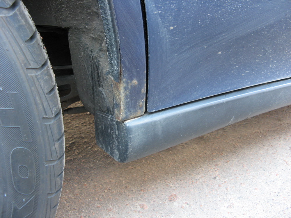

Предлагаю обговорить пути избавления от ржавчины на авто!
Привожу свой пример
После этой зимы, заметил, что в районах арок задних колес начала проявляться коррозия...Фото прилагаются...
Подскажите что в таком случае лучше сделать, чтобы:
а)предотвратить ее развитие;
б)скрыть ее, уже появившиеся, следы.

Никак. Если процесс пошел, то его можно только замедлить.
Лучший совет, это локальная подкраска и продавать. Качественно сделать смогут только на СТО. Не исключено что под этим вздутием краски уже и дыры в металле.
К тому же, если пошли такие симптомы, то поверь, это далеко не единственные места на машине. Много неприятных сюрпризов под бамперами, пластмассой и т.д. Если машину продавать не планируешь, то готовься к большим вложениям. Т.к. что бы следующие 2-3 года быть спокойным в плане коррозии, с машины нужно снимать весь обвес, саму ее на подъемник или яму и чистить, варить, красить, антикорить...

судя по фото то этой хонде уже не меньше 8-10 лет в приведенных фотах уже присутвует сквозная корозия тоесть это уже реально дыры, лучше всего подварить слегка зашпаклевать и покрасить и сразу же на ХОРОШИЙ антикор ибо процесс уже пошел полным ходом....

+1 еще один по своему уже весьма богатому опыту борьбы с коррозией могу сказать что тут или забить и кататься пока ноги проваливаться не начнут Или же вкидывать бабло в сборку разборку салона, зачистку очагов ржавчины, залитие всего антикором, но это все только замедление, причем неизвестно стоит ли это того А после растворителей ржавчины она только быстрее ржаветь будет

известная болячка сивиков
лечится ремкомплектом на задние арки
бюджет около 150 у.е. арка с покраской
года на три хватит

Скорей всего - ремкомплект...
