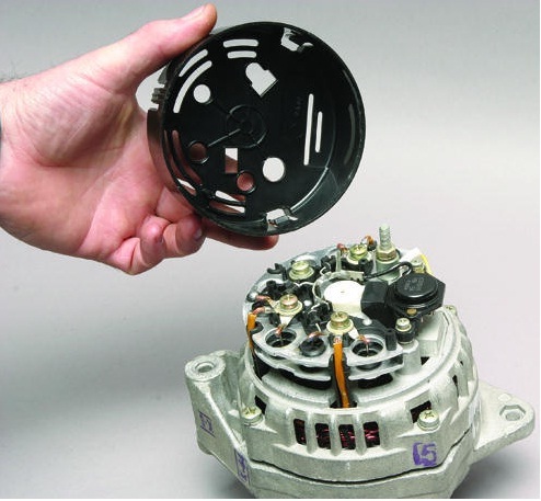

      27 апреля 2010 в 21:49 Гілками Прикріплені файли (0 завантажити)
снимаем кожух.
снимаем кожух.

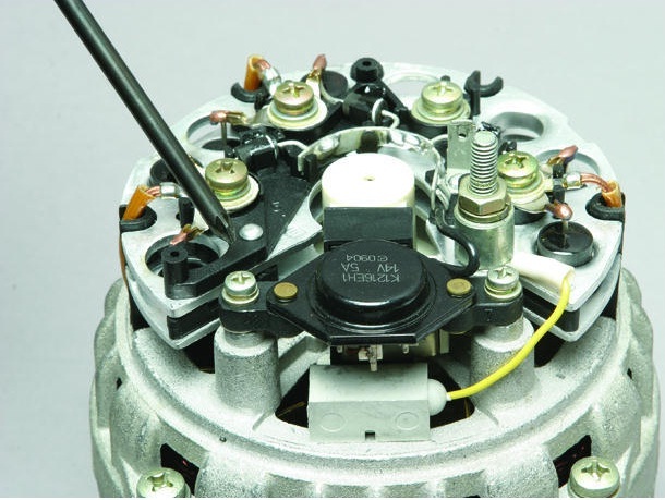

      27 апреля 2010 в 21:50 Гілками Прикріплені файли (0 завантажити)
Крестообразной отверткой отворачиваем два винта…

      27 апреля 2010 в 21:51 Гілками Прикріплені файли (0 завантажити)
и отводим регулятор напряжения со щеткодержателем

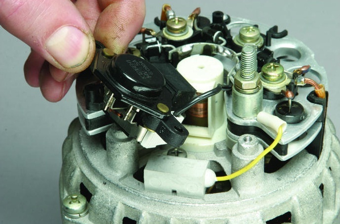

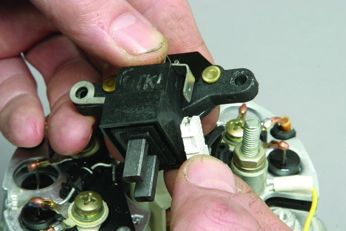

      27 апреля 2010 в 21:52 Гілками Прикріплені файли (0 завантажити)
Отсоединяем провод и снимаем регулятор напряжения со щеткодержателем
И его под замену? Как его проверить на работоспособность?
