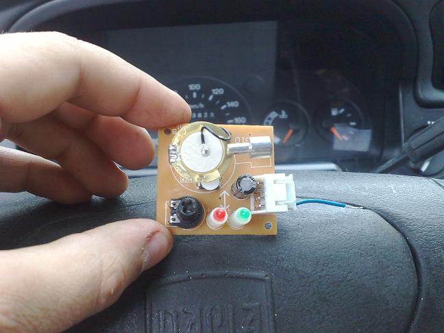

привет всем у меня проблема. как то заметил что машина не реагирует на удары по колесам. при этом все остальное работает нормально.при детальном осмотре оказалось что поотрывались провода от датчика удара. я их припаял на впрямую.когда ставлю на сигналку то датчик удара не светит. когда снимаю то блымают светодиоды взависимости от силы удара.. может провода попутал...? ну вроде как все было так и паял.... скачал инструкцию с детальным описанием всех функцый и проводов ( какой за что отвечает) но именно за те провода которие идут от блока управления к датчику удара ничего не пишут.... может кто в курсе в чем может быть проблема, может плюс с минусом попутал? а вот и сам датчик удара собственно. (сигналка шериф одностороняя)датчик удара фирмы Pit

А после постановки на охрану, и до проверки проходит 30 секунд?

да проходит! меня интересует другое. почему датчик удара реагирует на удары при снятой сигнализации. а когда сигнализация активирована то датчик на удары не реагирует, а должно быть на оборот!

сегодня взял тестер и все проверил. я не уверен но скорее всего это блок управления накрылся. датчик удара выдает импульсы нормально при ударах на снятой сигналке . на включеной сигнализации он не работает потому что блок управления выдает напряжение на половину меньше на него чем при снятой сигналке.короче говоря при постановке на сигнализацию выдает 6 вольт на датчик удара( из-за чего не реагирует на удары), а при снятой 12 вольт на дачик удара (работает нормально).
