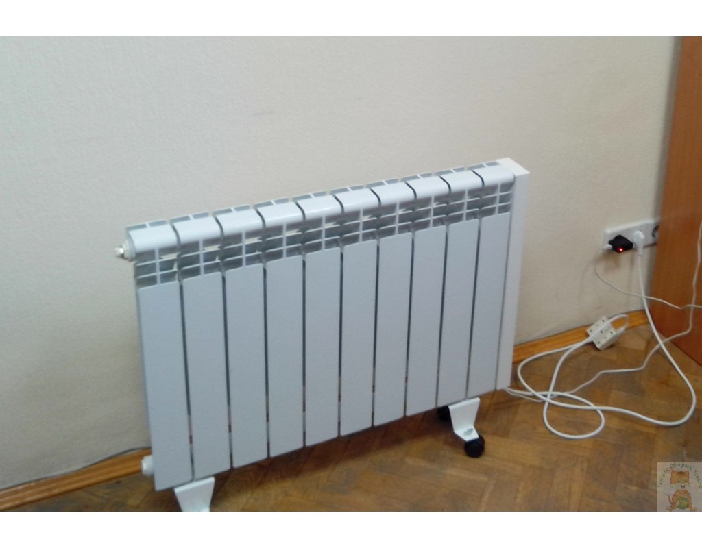

Итак отчитываюсь: на носу вторая зима - все хорошо - комната 20 кв. Две "семерки" справляются легко. Однако в начале эксплуатации возникла проблемка с 2 радиаторами. Начал разбираться по сервису, и выяснил очень интересные ньюансы....
что бы долго не расписывать выложу выводы: производят такие радиаторы ряд компаний. я вышел на разработчика этой системы и выяснил что идеи были сперты, технологии нарушены. оказалось - я купил эти радиаторы "не в том месте". электроника одинаковая, а вот тены... жесткий китай и соответственно тены и давали кз на землю. Короче забил я на "гарантию" - завез эти горе-радиаторы к "отцу" на замену тенов, незамерзайки, пробок - после чего все стало тип-топ. Посему кто надумает - обращайтесь - дам контакты правильной эры...короче ОСТЕРЕГАЙТЕСЬ ПОДДЕЛОК

так а что изменилось в его работе? 2 семерки это скок они кушают эдлектричества?
ну во-первых они перестали работать - так как при включении нагрева - шло кз на землю и срабатывало УЗО. во-вторых - в одном из них была нарушена технология - и он при нагреве издавал достаточно громкие звуки. сейчас тишь да благодать. 7 тянет 910 ватт

на сейчас цена вроде 1700. не дешево - но 7 секций биметалл как минимум 500 + тен + электроника + 2 термодатчика + незамерзайка...
нагрев до рабочей температуры радиатора (задается отдельно) скажем до 50 градусов - минут 10-15... далее идет поддержание температуры радиатора (включение на 20-30 секунд раз в 7-10 минут) до тех пор пока в помещении не установится заданная температура (выносной термодатчик)

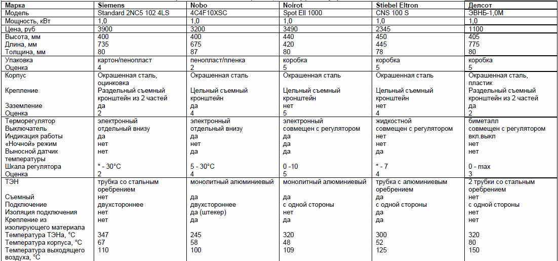

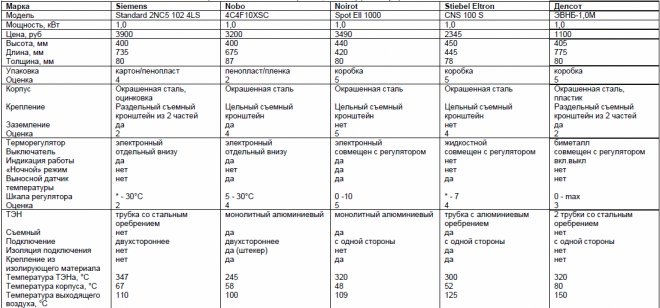

Также планируется ковектор жидкостный Эра Нова на 10 секций и на 7 секций в квартиру с электроотоплением.
Расход электроэнергии такой же как и у электрокотла. Но при монтаже котла еще делать разводку труб, те же радиаторы покупать.
Есть ли смысл радиаторы не на кронштейнах монтировать к стене (кронштейны всегда можно вкрутить), а заказать сразу на колесиках (более мобильны). В межсезонье на дачу брать (сырыми вечерами греться) или в летние домики тур базы скажем... да и летом в квартире чтобы не мешали (пыль не собирали) укатил от глаз... освободив комнату (за диван, в кладовку, в гараж, на балкон) и комната пустая...
В случае поломки (радиатор потек, тен перегорел, электропанель сгорела) все легко взаимозаменяемо, ремонтопригодно.
Опять же для оптимального микроклимата в квартире дополнительно программатор не нужно покупать, а это те же 300-700 грн.
Пока не вижу недостатков, кроме цены вопроса.

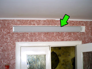

Сейчас очень быстро набирает популярность инфракрасный обогрев. Вот это действительно выгодно (экономнее раза в 3 за любой другой электрообогрев). За 100+ квадратов ежемесячная плата составляет около 100-150 гривен. Вообщем очень доступно. Монтаж очень быстрый и довольно простой, так что накосячить тут практически не реально, главное правильно все рассчитать для полного баланса нагрева, кстати, если кто заинтересовался в ЛС, или на мыло, могу все более подробно рассказать.

И почем ваш вечный двигатель?
