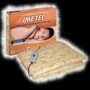

VITASS 06.09.2013 00:08 пишет:
Givenchi 04.09.2013 15:32 пишет:
Вопрос. С какой системой отопления в квартире пастель зимой всегда будет "теплой"?
уж лучше Электропростыни. (в палатку, на надув. матрас, в спальный мешок, в машине, на даче...был бы удлинитель 220V)
