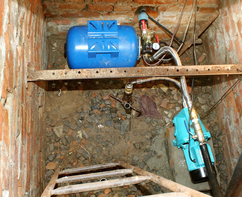

Короче, собрал наконец каменный цветок
После замены БЦН-а на Aquatica все наконец нормально заработало.
Старый насос снялся на удивление легко: я на ночь попшикал WD-шкой и утром легким движением руки . . . Скважинная труба таки оказалась из нержавейки и на ней внизу явно есть обратный клапан так как вода так и стоит в ней доверху полной.
По совету от скважины к насосу кинул гибкий шланг и ввернул еще один обратный клапан поскольку он уже все равно куплен.
Вот так все выглядит в натуре.
PS Форумчанам наставил коньяков за толковые советы и помощь. Ловите!

Ставить обратный клапан между насосом и гидроаккумулятором - это гениально
Особенно учитывая трубопровод перед клапаном
да, обратный клапан после насоса это сила
а зачем два крана возле бака ?
А я по чем знаю - судя по клапану, краны были уже куплены и надо было куда-то пристроить
кстати я разгадал зачем ТС поставил второй клапан, это чтобы при поливе огорода (я так думаю резиновый шланг для этого) не включался в работу бак но тут возникает второй вопрос - для того, что бы насос начал работать на полив огорода нужно сбросить давление в баке, короче хитрая схемка получилась
