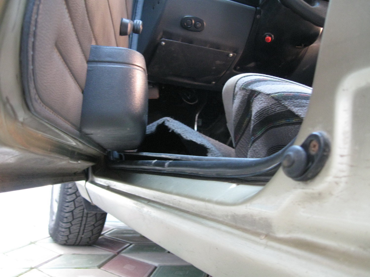

      30 июня 2010 в 22:15 Гілками Прикріплені файли (0 завантажити)
А оно разве может капать НА порог. Выше порога, только "карман" для хз, чего. Разве не так?
Кстати.. Авто под наклоном стоит, есть некий наклон, скажем так. И на всех,-на всех!!!! -под педалями и даже за водилой, на заднем пассажирском месте, за водилой...
Есть идеи?
Змінено Pres (22:17 30/06/2010)

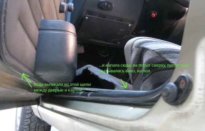

твоя моя не понимать ващееее. вечером сфоткаю дверь с комментами откуда и куда течет
идеи - проверить прилегание дверей. заднее сиденье сухое? на крыше сзади разводов нет?

      1 июля 2010 в 17:35 Гілками Прикріплені файли (0 завантажити)
Есть идеи?
Сфоткай плз.. я сам сфоткал,уже... ХЗ, шо там.. вааще не понятно
Сфоткай плз. я сам сфоткал,уже
Змінено Pres (17:42 01/07/2010)

И разводов нету. Все смотрел.. ААААА.. Когда снимал уплотнитель, (нижний) на пороге который, под ним вода.. Значит с двери?
Блин!!!!!!!! не могу фотку вторую тыкнуть((((

о фотка это круто. я поюзал твою фотку и немного дописал
ваще, стоит поехать на мойку (поливание из ведра - до фени) и с пристрастием полить все вызывающие подозрения места, увидишь сразу где и шо течет, в том числе и резинки - они не должны быть мокрыми в тех местах, где прилегают к двери.
другой вариант - снять пластик со стоек передних (они на защелках) и опять-таки поехать на мойку. это позволит посмотреть не течет ли лобовое по бокам.
кстати, замки пытался регулировать когда-нибудь?
Змінено vovoronin (19:24 01/07/2010)

там есть пленка между дверью и картой, по этой пленке оно иногда предательски стекает мимо дренажа
