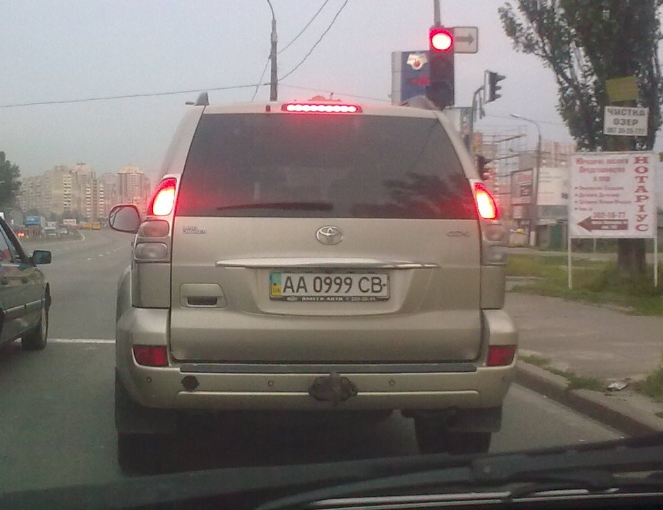

      5 июля 2010 в 21:37 Гілками Прикріплені файли (0 завантажити)
вот дядька тоже поставил
