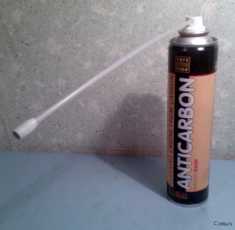

Сегодня пробовал раскоксовать таким вот средством:
Производитель - ЧП Verylube, Харьков. "С применением компонентов фирмы BASF".
Еще можно было взять в красных тонких тюбиках, по одному на цилиндр.
Продавец заверил, что это одно и то же. В этом же, привлёк спрей... ИМХО - удобнее пользовать.
Технологию соблюсти попытался максимально. О результате буду отписываться по мере появления впечатлений
А масло - сильно обязательно сразу менять?.. засада... только поменял...
Сколько хоть проехать можно, без последствий?...
FORDMAX, UT7UX - спасибо за коммент.
Сегодня пробовал раскоксовать таким вот средством:Производитель - ЧП Verylube, Харьков. "С применением компонентов фирмы BASF"

какой объем балона и как применял ...
обычно делается ацкая смесь
ацетон, атф, керосин , мешается в равных пропорциях
и по 20 грм заливается в цилиндры и двигатель несколько раз проворачивают вручную дают постоять 10-15 минут еще по 20 грм
, аналогично потом по писсят и наночть стоять , по утру провернуть , залить по 50 повертеть руками или стартером
не заводя ... ( свечи вынуты обязательно )
т.к. много смеси попадает в масло то масло под замену
ну макс завести прогреть ...
Змінено FORDMAX (19:49 08/07/2010)

Баллон 420 мл, написано - "для разкоксовки 20-ти цилиндров".
Инструкция.
Двигатель тёплый (не горячий!).
Выкручиваем свечи. Трубочку в отверстие, пшик - 5 секунд. Свечи на место.
20 минут курим.
Выкручиваем свечи. Накрываем тряпкой, чтобы не разлеталась грязь. Крутим стартером, раз пять по 5 секунд - вентилируем.
Ставим свечи, заводим. Молотим 15 минут на повышенных(2000) оборотах, чтобы все остальное вылетело в трубу.
Все.
После прокрутки в холостую стартером на тряпке должна быть отъеденная грязь.
У меня на первом и втором цилиндрах тряпка чистая, третий - слегка, четвертый - черная!.. Замечал, кстати, на свече 4-го цилиндра - нагара больше всего.
Продавец - парень "очень свой" ... в том плане, что туфту - "абы продать..." - подсовывать не стал бы... и вопрос, вроде бы, изучает. Клятвенно заверял, что масло менять не нужно.
Но, раз Вы говорите менять - завтра поменяем... опять.
А каким узлам и какие последствия могут быть?.. если масло не менять? Просветите, пожалуйста.
В любом случае, до замены, километров 10 проехать придется...

нет в твоем случае попадание жижи минимально можно не трогать
замена при том способе как я описал ...
повтори процедуру 2-3 раза через 500-600 км , однкратной малавато подобную жижу пользовал так что проверено.
