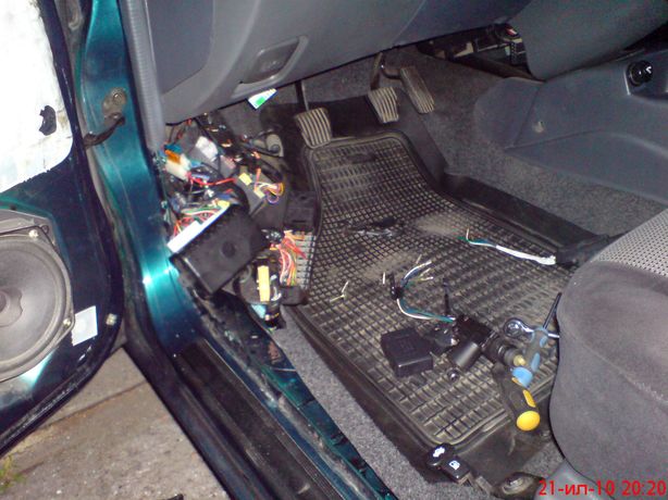

И так, передние двери сог открыть, только после снятия карты дверей изнутри (то еще секс). Повезло, что конструкция позволила изнутри при закрыттых дверях снять карты.
Замки центрального замка (ЦЗ) заклинило.. Отсоединив их от двери, я открыл передние двери.
В общем, повторюсь, их конкретно клинуло в положение закрыто. Когда я снял, попытался их сжать.. Правый пошел, но со скрипом.. Левый (водительский) нет, я даже в тисках его зажимал.. Наверно, сгорели или какой-то сигнал от ЦЗ пошел на них.. В общем х..з..

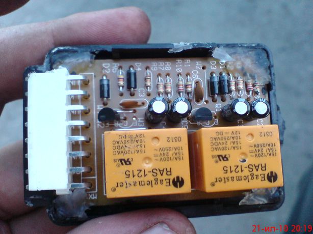

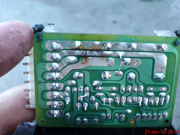

Дальше проверил проводку. Все в норме, предахранитель тоже.. Снял ЦЗ, открыл и все стало понятно.. Сгорел он (фото)..
Щас катаюсь без него, ключиком все время (очень не удобно, иногда "зависаю" перед дверью - почему не открылась).. Сигналка работатет нормально..
В общенм щас ищу такой же. Если есть у кого, куплу, обменяю, пропью, напою...
Не понятно, почему заклюнили именно передние двери и так конктретно ?
Заранее спасибо..

Сообщения: 7049
С нами с 02.10.2003
Re: Заклинили передние двери (водитель + пассажир) [Re: CasperSens]
      1 августа 2010 в 16:29 Гілками
Хм, а пропаять этот контроллер ЦЗ пробовал. Там видно разрыв дорожки.

подмастерье
+7 (495) .......
Сообщения: 76
С нами с 23.10.2005
      3 августа 2010 в 13:10 Гілками
длина проводов до правого актуатора больше, поэтому он и подгорел поменьше, чем левый. Проблема 99% в том блоке с реле, что на снимке (там формируется импульс на открывание/закрывание и соответственно его длительность. На фотке явно видно, что релюха подавала напряжение на привода до тех пор пока дорожка не перегорела). Разбираться, если не спец, что там конкретно полетело особого смысла нет . Лучше блок заменить.
передние потому, что актуаторы передних дверей были запитаны только от сгоревшего блока. Конкретно потому, что в этих актуаторах (имхо,самые распространенные) такая конструкция (реечный редуктор с постоянным зацеплением).

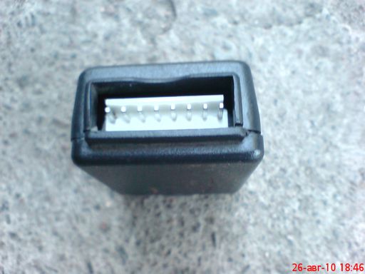

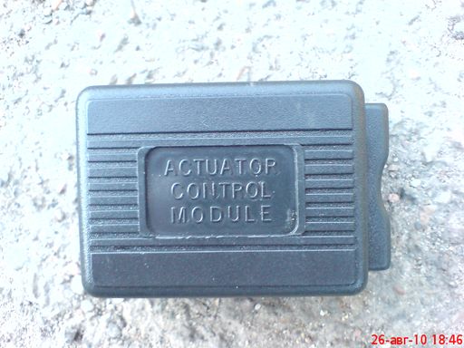

      18 сентября 2010 в 19:38 Гілками Прикріплені файли (0 завантажити)
Прошу помощи определить зверя. Не могу определить. Гугл ничего не дает. на базаре разводят руками и предлагают купить новый комплект центрального замков.
Не хочется..
Может кто знает что это за зверь и счем его едят ?
Заранее спасибо
