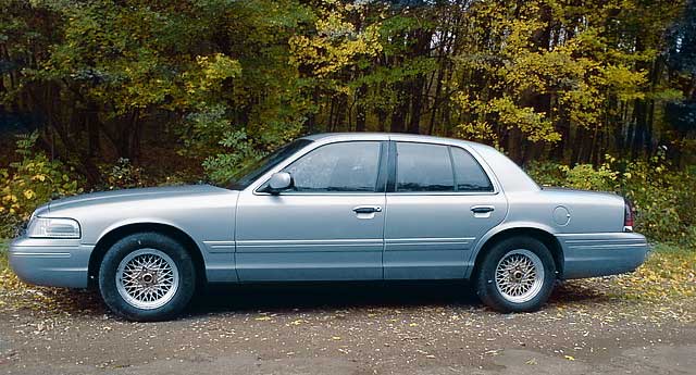

Есть желание поклеить машинку виниловой пленкой, скрыть мелкие дефекты и машинку преобразить:) Кто-нибудь делал? Какие впечатления, конкретные фото, как всегда, здорово/ Что можете порекомендовать, посоветовать?

Смотря какие дефекты и смотря какой пленкой клеить. Из опыта скажу, что не новые машины (более 2-ух лет) мы обычно полируем перед оклейкой а большие сколы подмазываем грунтом. Если хотите по-подробней пообщаться по поводу оклейки - пишите в личку.

да таких страшных дефектов нет:), хочется поклеить бока (двери и крылья) - около 5кв.м с двух сторон и может капот около 1,5кв.м.
есть рисунок надо напечатать на прозрачной/полупрозрачной пленке, машина светлая сероголубой цвет.

Понятно. А что за машина,если не секрет?) Рисунок можно сверху заламинировать ещё одним слоем прозрачной пленки, так получится долговечней. Пришлите, если не сложно, рисунок на xarvlad@mail.ru и размеры борта(стороны автомобиля,от заднего крыла до конца переднего). Тогда можно будет посчитать стоимость и, если Вас все устроит, сможете заехать, за день-два поклеим)

не секрет ford CV
две апликации
длина -5м, ширина 45см
вопрос -пленка должна доходить до конца деталей или нет?
сколько стоит 1 кв м прозрачной с рисунком пленки
общий объем работы5-6кв.м?
какая гарантия на работы и срок жизни этой пленки?
не секрет ford CV две апликациидлина -5м, ширина 45см вопрос -пленка должна доходить до конца деталей или нет. сколько стоит 1 кв м прозрачной с рисунком пленки общий объем  работы5-6кв

1. Да, пленка должна доходить до конца детали. То есть она заворачивается во внутрь, под задний плафон, под переднюю фару и т.д.
2. Для начала, надо определить,какая пленка есть в наличии. Прозрачная литая пленка под печать стоить порядка 12-15 евро за квадрат. + печать, это тоже от объёма работ зависит и от срочности. Я думаю что пленка+печать+работа = порядка 3500-4000 грн. предварительно. Это с разборкой авто (снятие ручек дверей, молдингов и всего что мешает оклейке, а потом установка обратно).
3. По поводу долговечности - года на 3 хватит, т.е. она и потом будет держаться, но рисунок довольно таки сильно выгорит и будет выглядеть не эстетично.

Гарантию обычно обсуждаем при приеме машины в работу... Красилась-не красилась машина? Просто были случаи, когда пленка подрывалась с лаком, ибо фигово покрасили машину. А вообще пол-года обычно гарантию даем на исправление дефектов, которые могут возникнуть по нашей вине.

ширина пленки прозрачной под печать бывает 1.22 м, 1.37 и 1.52. А принтеры печатают до 1.6 метра ширину.
