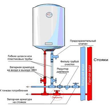

После удачного подключения душевой и умывальника решился на самостоятельное подключение бойлера. В связи с этим помогите с правильной схемой подлючения его. И так вводная - имеем два выпуска бойлера (папы) и два выпуска водопровода (мамы) а также выпуск канализации (помоему 32) и в наборе обратный клапан (на вид как кран), Как все это соединять? Особенно интересует слив в канализацию.
хол.в. -> редуктор давления (опц.) -> запорный кран -> обратный кл. -> вход бойлера.
выход бойлера -> запорный кран -> тройник на гор. в. -> смеситель
обратку иногда трубочками выводят в канализацию.
при нагревании оттуда выдавливает довольно ощутимое количество воды, так что имхо сливной дренаж в канализацию -- обязательно...

Re: Схема подключения бойлера [Re: Polalol]
      13 августа 2010 в 12:12 Гілками Прикріплені файли (0 завантажити)
1
1

Спасибо. Очень наглядно нарисовано, но как задействована канализация - трубка крепится на предохранительный клапан и в канализацию (вход в канализацию 40 а на клапане помоему 3/8)

если позволяет бачок унитаза, можно туда,
если нет - шаманить в 40-ку, там же давления нет, имхо будет и на герметике сидеть.
сливная трубка обячно в комплекте не идёт. я сделал так: купил в йЭпецентре три метра прозрачной трубки сантиметрового сечения, по мылу натянул на сливной отросток и поджал хомутом. трубку аккуратно проложил на держателях по стене, засверлился в чугунную трубу, соединяющую унитаз с канализационным стояком (бойлер в сортире), туда трубочку и на герметик. сантехники предлагали сразу в стояк сверлиться. это вобщем-то не страшно, он безнапорный, токо вот если вдруг при сверлении треснет (а чугуний он сцуко хрупкий), то мало не покажется

По такой схеме слить из него воду не получится.
P.S. У самого так, не могу слить воду пока в стояке есть горячая вода.

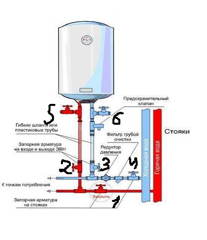

рекомендую схему выше, но слегка доработанную:
непосредственно под бойлером добавил 2 тройника и 2 крана.
Они нужны для слива воды из бака.
Процедура такая:
1. Перекрыл краны внизу (которые от бойлера к разводке квартиры)
2. Накрутил на верхний кран хол. воды шланг
3. Открыл верхний кран хол. воды, при этом давление в баке выдавило около литра воды через шланг.
4. Аккуратно и медленно приоткрывая верхний кран гор. воды, запускаем воздух в бак и из шланга начинает течь вода. Возможно, по началу под кран гор. воды придется подставить чашку.

      29 июня 2011 в 20:38 Гілками Прикріплені файли (0 завантажити)
на кранике №5 можно сэкономить, если для спуска воды из бойлера открыть любой кран горячей воды в квартире, лучше всего тот, который ниже всего расположен.
Но при этом перекрыть №1 и №3, а на №6 накрутить шланг.
на кранике №5 можно сэкономить, если для спуска воды из бойлера открыть любой кран горячей воды в квартире, лучше всего тот, который ниже всего расположен.Но при этом перекрыть №1 и №3, а на №6 накрутить шланг

Re: Схема подключения бойлера [Re: Taras_as]
      29 июня 2011 в 22:00 Гілками
у меня не получилось сэкономить, т.к. начинал именно с такого варианта.
От ближайшего крана с гор. водой более 2 м - не продавливало.
