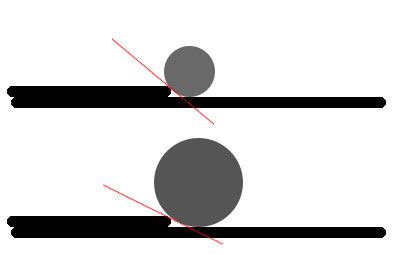

меньше оборотов надо для выхода на тех же 100 км/час + меньше по одометру проходишь, а реашьно на чуток более.
Сосбтвенно, картинка, показывающая, почему большое колесо плавнее проходит препятствия, потому что угол атаки этого пепятствия гораздо меньше, чем у маленького колеса.
меньше оборотов надо для выхода на тех же 100 км/час + меньше по одометру проходишь, а реашьно на чуток более.Сосбтвенно, картинка, показывающая, почему большое колесо плавнее проходит препятствия, потому что угол атаки этого пепятствия гораздо меньше, чем у маленького колеса
Хорошо выглядит на рисунке, когда радиус вдвое... А когда реальных 5-10%, да к этому добавляется разница жесткости самой покрышки, да разница массы колес, которые не так однозначно привязаны к радиусу, то...
