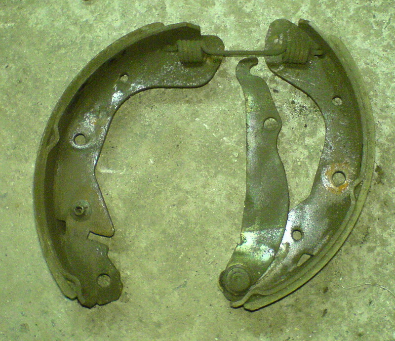

Часто у нас возникают разговоры про то, сколько ходят задние тормозные колодки и в каком состоянии находятся тормозные барабаны при разном пробеге.
Я недавно свои поменял. Причина - закончилась регулировка ручника, т.е. гайка регулировочная закрутилась полностью, ручник срабатывал на 8-9 щелчке и тормоза стали работать не очень хорошо, было ощущение, что зад не работает практически. Вообщем решил поменять.
Итак Сенс, пробег 110 тыс.км. Так выглядят колодки, стерлись приблизительно на половину.
Часто у нас возникают разговоры про то, сколько ходят задние тормозные колодки и в каком состоянии находятся тормозные барабаны при разном пробеге.Я недавно свои поменял

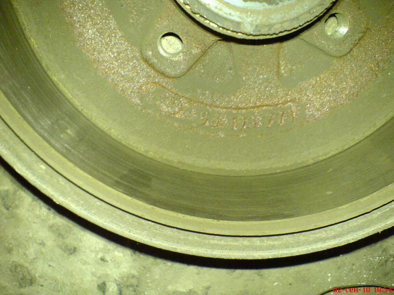

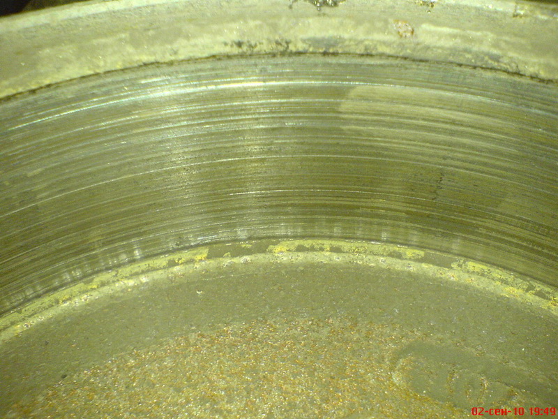

Так выглядит поверхность трения левого барабана, стерся он не сильно, бурт где-то 0,2-0,3 мм. Поверхность довольно гладкая

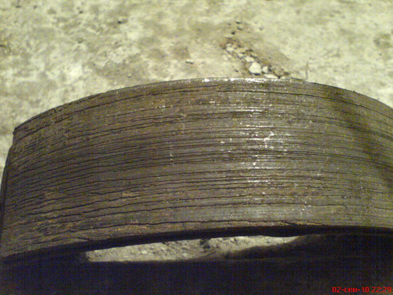

А так выглядит поверхность трения правого бапрабана. Она шершавая, в каких-то рытвинах и канавках. Бурт уже 0,5 -0,6 мм.

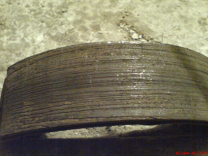

И соответственно выглядит страшно и пара правых тормозных колодок.

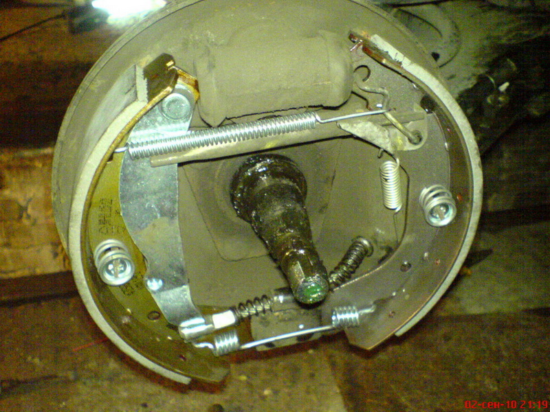

Походу были куплены и поменяны пара тросов ручника и комплект мелких деталюшек (пружинок рычажков и т.п.) находящихся внутри барабана.
