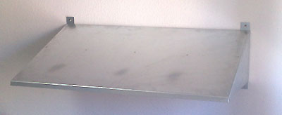

Клиент запустил производство козырьков в Киеве:
Козырек для кондиционера защитный 980х590 - 250 грн.
Защищает наружный блок кондиционера от снега, дождя и других внешних воздействий, возможных причинить механическое повреждение. Предотвращает преждевременный выход кондиционера из строя.
Каркас козырька выполнен из уголка оцинкованного δ=1,5мм.
Крыша козырька выполнена из оцинкованной стали δ=0,7мм.
Козырек также выполняется по размерам заказчика.
Количество крепежных ушей - 4.
