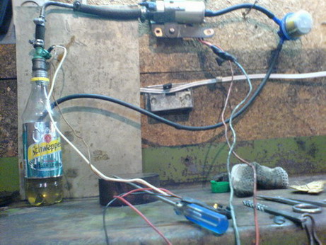

Re: Прибор для чистки форсунок инжекторов [Re: KVJ]
      22 декабря 2007 в 15:27 Гілками Прикріплені файли (9 завантажити)
читстил форсунки на сайре 2.0 дохлой
процедуру извлечения нет смысла описывать
собрали вот такую шнягу для упрошения процесса
ингридиенты:
насос от инжекторной волги
фильтр топливный
шланги, трубки из-за недостатка шлангов, хомуты и прочий фитинг
прЕбор
акум сайры для насоса
б/п 13 В для прЕбора
бутылка с отверстием
2 шурупа в стену
литра ацетона
ящик пива
курение как всегда вне гаража, хотя вони практически нет - система замкнута, при отсоединение форсунки лучше одевать очки - ацетон сцуко жжот.... проверено.
читстил форсунки на сайре 2.0 дохлой процедуру извлечения нет смысла описыватьсобрали вот такую шнягу для упрошения процессаингридиенты:насос от инжекторной волгифильтр топливныйшланги, трубки из-за недостатка шлангов, хомуты и прочий фитингпрЕборакум сайры для насоса б/п 13 В для прЕборабутылка с отверстием2 шурупа в стену литра ацетонаящик пивакурение как всегда вне гаража, хотя вони практически нет - система замкнута, при отсоединение форсунки лучше одевать очки - ацетон сцуко жжот

Зачетно! (+) [Re: volum]
      9 января 2008 в 16:10 Гілками
прям стенд
Кстати, если отключать сначала насос, а потом только форсунку, то брызкать в глаз сильно уже не будет
эт раз
и если в ацетон добавить немного толуольчика (или карбклинера напрыскать полбаллона; он тоже толуольчик содержит), то некоторые смолы будут отмываться гораздо веселей (хотя требования к проветриванию будут построже; толуольчик - канцероген)
эт два
