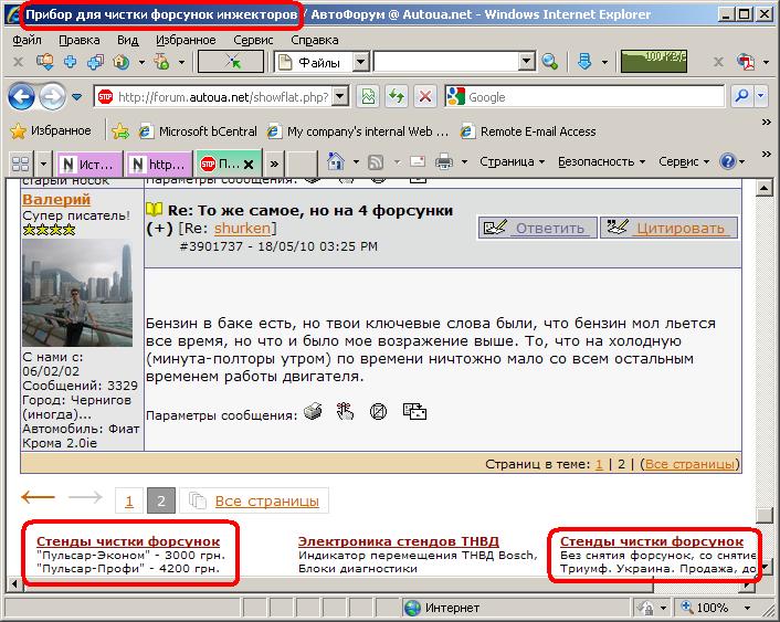

Забавная контекстная реклама вылезла (+) [Re: Валерий]
      19 мая 2010 в 08:42 Гілками Прикріплені файли (0 завантажити)
Народ, хАрошъ ругатся.
Каждый прав по-своему
Насчет заполнить рампу и форсы бензином - хорошее замечание.
Я как-то никогда не акцентировал на этом внимание.
Вроде как после сборки логично проверить, что всё в порядке, заведя двиг
Кстати, забавная контекстная реклама от Гугля всплыла - см. скриншот Сходите по ссылкам, кому не лень
Народ, хАрошъ ругатся.Каждый прав по-своему  Насчет заполнить рампу и форсы бензином - хорошее замечание

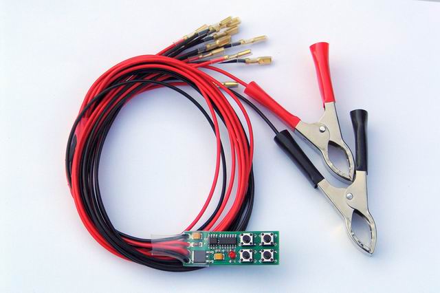

Новинка - Пульсар 2 (+) [Re: B.O.S.]
      27 мая 2010 в 14:25 Гілками Прикріплені файли (0 завантажити)
На основании богатого опыта эксплуатации прибора Пульсар (6 лет - не один день),
а также по просьбам специалистов, использующих приборы в повседневной работе ,
появилось новое изделие - Пульсар 2.
Новое:
- в 10 раз более мощный выходной электронный ключик (можно подключить хоть 10 форсунок)
- существенно расширен диапазон регулировки параметров импульсов
- в 10 раз точнее можно задавать длительность импульсов
- более удобное "меню"
- новый режим Плавающей частоты"
- новый режим оценки динамических характеристик форсунок (был добавлен по просьбе установщиков ГБО)
Теперь Пульсар еще и инструмент для тонкой настройки газовых форсунок.

Подскажите пожалуйста, в Днепропетровске есть Ваши представители? Интересует на 4-ре форсунки.
Сообщения: 46170
С нами с 08.03.2005
Re: Новинка - Пульсар 2 (+) [Re: B.O.S.]
      14 июля 2010 в 14:35 Гілками
К ним бы еще предохранители или защиту какую. Сколько людям не объясняй как правильно подключать и шо надо форсунки на КЗ проверять, не помогает - палят их довольно быстро.

в Пульсаре 2 ключик такой, что его чотбы выпалить - постараться надо.
Хотя, конечно, вспоминая анекдот про мужиков и японскую пилу...

У меня глупый вопрос. Сегодня опробовал девайс, работает вроде ) Правда после плавающего режима стоп не всегда работает. Но это фигня.
Вопрос в следующем, давление на форсунку обязательно все время подавать? Я вместо шприца использовал грушу (клизму). Ее объема как раз хватает на 7-10 минут прочистки. Можно ли оставить форсунки на самотек жидкости, чтоб дольше покисли? А то все время сидеть и давить на грушу лень. К примеру 15 минут самотеком форсунка работает, а потом еще 5 минут уже давать ей давление ?
Помыл форсунки, результат есть, на холодную едет уже без провала, и на низах повеселее. Но поскольку чистил быстро 10 минут, с откисанием 5 минут после чистки, кажеться что нужно еще немного их прогонять....
ПАПАрация ***
Сообщения: 13706
С нами с 09.02.2004
Re: Новинка - Пульсар 2 (+) [Re: AntonSS]
      20 августа 2010 в 10:06 Гілками
Вопрос не глупый
в 1-м пульсаре из режима Плавающей Частоты выход только отключением питания
во 2-м - "стоп" прерывает уже любой из режимов
Именно для промывки большого давления не нужно.
Самотеком мыть допустимо и в большинстве случаев целесообразно - жижи меньше уйдет.
Строго выдерживать рабочее давление нужно только для оценки реального факела распыла и проверки соответствия производительности паспортным значениям. В этом случае еще и проливать надо настоящий бензин, потому как плотность, вязкость и коэфф. поверхностного натяжения у промывок заметно отличаются от бензина.
Для "домашней работы" в большинстве случаев достаточно просто промыть и проверить на отсутствие подтекания (дать тем же шприцом давление на закрытубю форсунку на полминуты).

А действительно ли период следования импульсов минимальный - 0.1мс?
Змінено bigbo (00:42 28/08/2010)
Сообщения: 13258
С нами с 17.08.2006
      28 августа 2010 в 01:08 Гілками
Хорошая тема, и описание-руководство прикольное.
Автору респект!
ПАПАрация ***
Сообщения: 13706
С нами с 09.02.2004
Re: Новинка - Пульсар 2 (+) [Re: bigbo]
      28 августа 2010 в 16:26 Гілками
период следования - нет. Откуда взялась эта цифра?
Минимальная длительность импульса 0,1 мс,
минимальная длительность паузы 0,1 мс.
Соответственно, минимальный период - 0,2 мс.
Ну и шаг регулирования - 0,1 мс.
