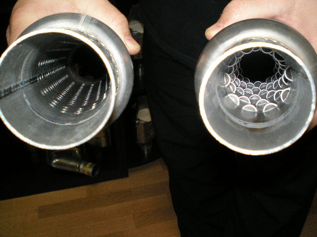

Вы столкнулись с проблемой? Машина -не тянет-, стала заводиться все хуже и хуже, куда-то пропадают обороты? В большинстве случаев причина этого - забитый катализатор.
Мы поможем Вам решить эти проблемы!
Предлагаем высококачественную AWG продукцию выхлопной системы для всех видов автомобилей:
- катализаторы (для моторов бензин или дизель),
- пламeгасители (стронгеры),
- резонаторы,
диаметром 45, 50, 55, 60, 65, длиной 300, 400, 550.
Качество гарантируем!
Хотите сэкономить? Приходите к нам с бу авто катализатором и новую продукцию получите со скидкой!
Покупаем б,у авто катализаторы.
Вы столкнулись с проблемой. Машина -не тянет-, стала заводиться все хуже и хуже, куда-то пропадают обороты
