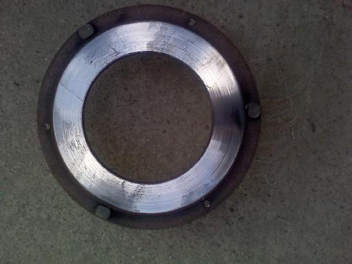

Тормозные диски таво. Надо колодки мягкие поставить - "Бест".
відчого вони можуть бути якщо після заміни колодок було все впорядку вібрації небуло
Потомучто диски на "жёстких" колодках имеют дурную привычку коробиться, а поскольку они дорогие и покупка новых не даёт гарантии исчезновения глюка - меняют колодки на "мягкие" (вобще я думаю, что они не мягкие, а более абразивные, чтоли - стачивают эти горбы по мере возникновения).
Вот тебе мой фотоопыт - купил новые диски, новые колодки Дафми, результат через месяц/два:
Потомучто диски на "жёстких" колодках имеют дурную привычку коробиться, а поскольку они дорогие и покупка новых не даёт гарантии исчезновения глюка - меняют колодки на "мягкие" (вобще я думаю, что они не мягкие, а более абразивные, чтоли - стачивают эти горбы по мере возникновения).Вот тебе мой фотоопыт - купил новые диски, новые колодки Дафми, результат через месяц/два:
