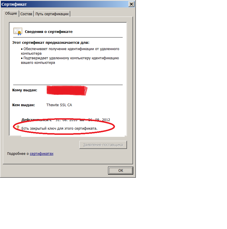

Коли ти дивишся на сертифікат на проблемній машині, чи бачиш ти щось на зразок цього?
Обведено червоним еліпсом.
Якщо ні - треба повертатись до початкової машини і експортувати сертифікат обов'язково вибравши опції експорту закритого ключа і включити всі сертифікати. Щоб воно тягнуло за собою весь ланцюжок сертифікатів.
Якщо опція експорту секретного/закритого ключа не доступна. Є ліки.
Якщо ж сертифікат на первинній машині видалено - потрібна нова генерація сертифікату.
Коли ти дивишся на сертифікат на проблемній машині, чи бачиш ти щось на зразок цього.Обведено червоним еліпсом
