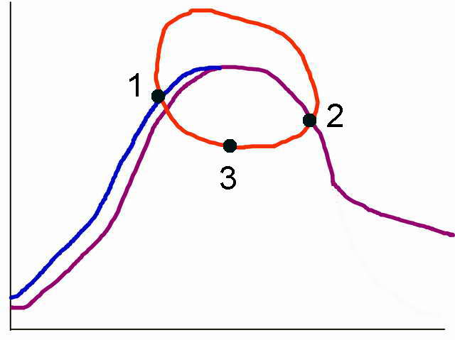

Как мы вообще тормозим. [Re: umka]
      15 июля 2004 в 18:34 Гілками Прикріплені файли (14 завантажити)
Внизу приложен график:
- горизонтальная ось - степень проскальзывания колеса относительно дорожного покрытия
- вертикальная ось - тормозной момент, прикладываемый к колесу
- сиреневая "волна" - зависимость между тормозным моментом и проскальзыванием колеса
- синия линия - это график изменения проскальзывания колеса при торможении
- красным выделена та самая зона "на грани блокировки" - если приложить бОльший тормозной моммент, то колесо моментально проходит обратную спинку графика до конца и полностью блокируется - сила трения при этом конечно больше, чем у просто катящегося колеса, но все-таки
Что делает АБС:
- при попадании в "красную зону" колесо начинает блокироваться
- датчик, стоящий на колесе, это регистрирует и блок управления АБС с помощью специального клапана уменьшает давление в тормозной магистрали (точка 2) => тормозной момент уменьшается, колесо разблокируется, при этом мы "проходим" по нижней части красного круга (от точки 2 к точке 3)...
- в точке 3 колесо начинает опять вращаться и клапан восстаналвивает давление в магистрали при подходе к точке 1
- при восстановлении вращения колеса в точке 1 все становится "опять по старому" - при достижении точки 2 давление уменьшается и т.д. и т.п.
Из поколения в поколение АБС-ов повышается частота работы управляющих клапанов, степень изменения давления в магистрали, скорость реакции электроники на изменнеие частоты вращения колеса и т.д. для того, что бы размер этого "красного круга" был как можно меньше...
Внизу приложен график:- горизонтальная ось - степень проскальзывания колеса относительно дорожного покрытия- вертикальная ось - тормозной момент, прикладываемый к колесу- сиреневая "волна" - зависимость между тормозным моментом и проскальзыванием колеса- синия линия - это график изменения проскальзывания колеса при торможении- красным выделена та самая зона "на грани блокировки" - если приложить бОльший тормозной моммент, то колесо моментально проходит обратную спинку графика до конца и полностью блокируется - сила трения при этом конечно больше, чем у просто катящегося колеса, но все-таки Что делает АБС:- при попадании в "красную зону" колесо начинает блокироваться- датчик, стоящий на колесе, это регистрирует и блок управления АБС с помощью специального клапана уменьшает давление в тормозной магистрали (точка 2) => тормозной момент уменьшается, колесо разблокируется, при этом мы "проходим" по нижней части красного круга (от точки 2 к точке 3).- в точке 3 колесо начинает опять вращаться и клапан восстаналвивает давление в магистрали при подходе к точке 1- при восстановлении вращения колеса в точке 1 все становится "опять по старому" - при достижении точки 2 давление уменьшается и т

О!!! А теперь в ту же тему (+) [Re: elia]
      15 июля 2004 в 18:49 Гілками
Спасибо, за пост
Продолжим ликбез (то есть продолжать повышать тех. грамотность соконфетников).
Как АБС "видит" заблокированное колесо?
На каждом колесе есть датчик.
Собственно металлическая гребенка (типа шестерни) и индкутивный датчик.
АБС имеет на разных моделях машин примерно 30-50 импульсов на оборот колеса.
При этом имзеряя время между импульсами по каждому колесу система "знает" его скорость вращения.
Так вот заблокированным считается колесо, которое крутится медленнее других.
На всех без исключения системах (1,2 и 4-контурных/канальных) система имеет данные с каждого колеса.
А вот дальше АБС через электроклапан стравливает давление в том колесе, которое замедлило вращение (это в 4-канальной системе; в 2-канальной - в передних или задних, а в самых первых 1-канальных (щас такие - редкость) - во всех колесах).
Есть некоторый допуск на неодинаковость скоростей вращения колес для исключения ложных сработок например при прохождении поворотов.
А еще практически все АБС отключаются при скоростях менее 5(+-) км/ч.
Кстати в жизни может возникнуть ситуация (очень маловероятно, но не исключено), что при резком торможении на очень скользком, но ровном покрытии все 4 колеса замедляться и заблокируются одновременно.
АБС при этом будет думать, что машина остановилась, а на самом деле - юз

Re: О!!! А теперь в ту же тему (+) [Re: B.O.S.]
      15 июля 2004 в 18:54 Гілками
ABS реагирует не на отличие скорости от остальных колес, а на скорость изменения частоты его вращения - блокируется колесо очень быстро, почти моментально. А скорость вращения каждого колеса, измеряемая тем же датчиком, используется уже для всяких там EBD/ESP etc.. которые при необходимости "душат" двигатель и выборочно подтормаживают колеса при помощи исполнительного блока ABS
ПАПАрация ***
Сообщения: 13706
С нами с 09.02.2004
Re: О!!! А теперь в ту же тему (+) [Re: elia]
      15 июля 2004 в 19:01 Гілками
Так да не совсем так.
Действительно, в мозгах АБС есть некоторая константа, используемая для оценки скорости торможения (словосочетание какое-то кривое вышло)
ТО есть считается, что замедление для данной конкретной машины может составлять (на идеальном асфальте, с идеальными колодками/дисками/резиной и т.п и с запасом) например не более 20 м/с2. Если колеса замедляются быстрее - это считаеться началом блокировки и принимаються соотв. действия.
Но это только часть алгоритма.
Скорости вращения колес (мгновенные, вычисленные через интервалы между импульсами датчиков) тоже сравниваются
      15 июля 2004 в 19:32 Гілками
Я не случайно рисовал график "от руки" и абсолютно безразмерным - все его параметры отличаются в РАЗЫ в зависимости от состояния шин, дороги, скорости, нагрузок на колесо (не только их величин, но и направлений) и т.д. Соотвественно и в РАЗЫ отличаются граничные ускорения - на "лысых" летних шинах с малой нагрузкой на чистом льду будем иметь одну величину, а на хороших летних шинах с хорошей нагрузкой и на шершавом асфальте - совсем другую, на зимних шинах и на рыхлом снегу - третью и т.д. А вот во всех этих случаях блокироваться колесо будет все равно в десятки, если не сотни, раз быстрее
