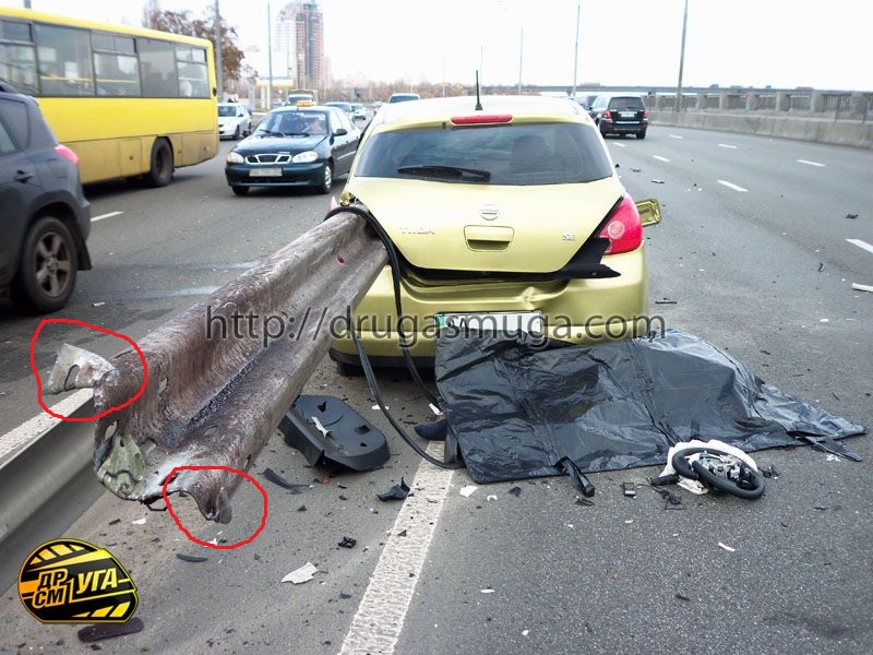

Друга смуга
Капец... Водителя похоже через весь салон протащило и через заднюю дверь выбросило в месте с торпедой...
Обратите внимание на отбойник. Листы наложены в нахлёст против (!!!) движения...
Это ж надо было додуматься?!?!?!? В Таком виде толку от отбойника нет вообще... 2 болта на стыке никако удар не выдержат....Я б на месте родственников погибшего на Киевавтодор в суд подавал...
гм-гм
вот тут отчётливо видно, что не все листы наложены "против движения"
вполне может быть и так, что листы были уложены правильно, но скреплены плохо и из-за сильной поперечной деформации отбойника рассоединились, тут-то тиида на этот рассоединённый и напоролась.
в суд imho нужно подавать. если сбитые столбики отбойника куда ни шло (может это и правильно) то лента должна была оставаться цельной. в чём смысл таких отбойников иначе ? это же тиида, а не 40ка тонная фура. и удар был скользящий.

Друга смуга
Да листы то нормально положены, по движению, токо вот там какраз какаято метровая вставка была ВООБЩЕ НЕ ПРИКРУЧЕННАЯ!!!

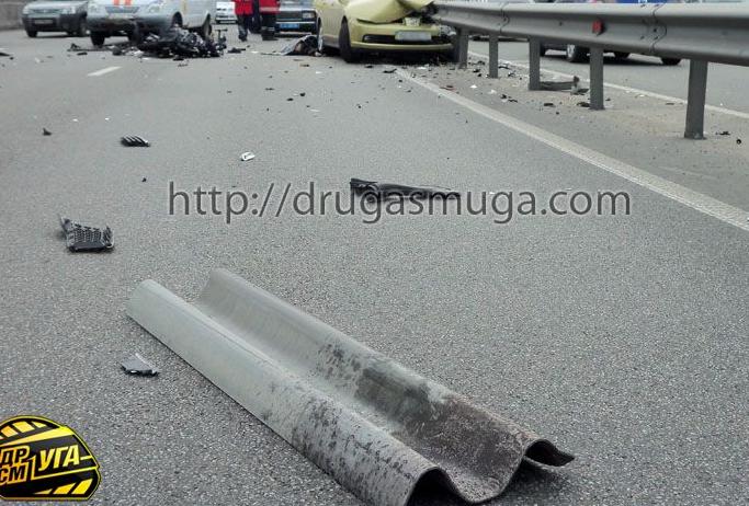

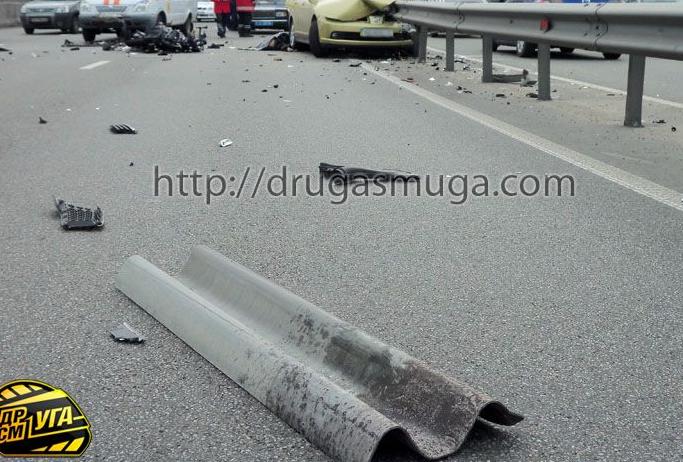

      10 ноября 2010 в 13:41 Гілками Прикріплені файли (0 завантажити)
Вон и с другой стороны такаяже

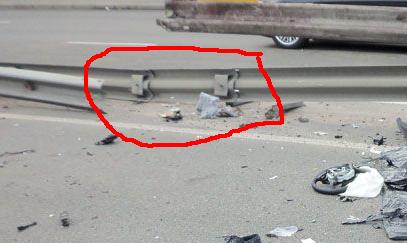

а вот и вставка....БЕЗ СЛЕДОВ КРЕПЕЖА ....

      10 ноября 2010 в 14:11 Гілками Прикріплені файли (0 завантажити)
Там 100 пудово где-то было не так прикручено. Посмотрите на фото, как загнулись усики крепления. Если бы они были внутри - такое врядли бы было ...
Вид на нее с другой стороны. Не прикручена совсем...

Да вот эти усики на полосе как раз "правильно" отогнуты - наружу, т.е. предыдущий лист лежал справа, по ходу движения. Суть-то не в этой полосе! А суть в предыдущем коротком листе, который "почему-то" сумел упереться в торец авто, был успешно оборван и отброшен, а вот тогда уже длинная обнаженная полоса и прошила авто!

[Да вот эти усики на полосе как раз "правильно" отогнуты - наружу, т.е. предыдущий лист лежал справа, по ходу движения. Суть-то не в этой полосе! А суть в предыдущем коротком листе, который "почему-то" сумел упереться в торец авто, был успешно оборван и отброшен, а вот тогда уже длинная обнаженная полоса и прошила авто!
На том отброшенном куске отбойника вообще нет следов крепежа....
