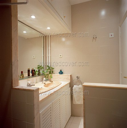

Прошу совета как спрятать от глаз в санузле накопительный водонагреватель на 100-120л.
Есть идея взять горизонтальный водонагреватель и спрятать его в коробе под потолком.
Но не знаю как обеспечить доступ к технике, красиво и приятно оформить.
Может кто-то поделиться идеей?

Нашел такую картинку. Кто может сделать такой шкафчик в санузел как верху на малюнке?

Нужно искать мастера-"надомника", который придет, посмотрит, померяет, закупит и сделает по месту.

любые мебельщики тебе помогут

Как уже озвучено можно меблю повесить. Можно ту-же меблю из ОСБ и плиткой поклеить. Можно и гипсокартоном зашить, для обслуживания реально нужен только небольшой лючок. Главное выкидывай штатный клапан и ставь нормальный со сливом в канализацию.
