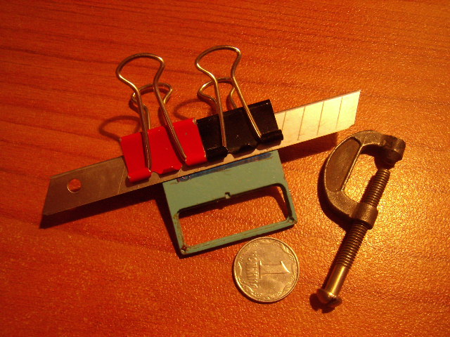

Борозду можно сделать бор-машинкой,нужны две струбцины,маленькие,прижать ими к борту металическую полоску(она будет играть роль направляющей,как линейка для карандаша)чтобы бор не соскользнул,но можно и канцеляские зажимы использовать,держат хорошо,а металл на моделях мягкий,должно получиться,ну вот вроде этого,думаю понятно должно быть

Спасибо, действительно хорошая идея с зажимами, но к сожилению бор машины нет, значить буду все таки использовать ручную дрель..
З.Ы. Люди добрые, может у кого-то во дворе есть пикапчик, замерьте пожайлуста ширину и глубину жёлоба.. а то по чертижах может не слишком точно выйти. да на них и розмеров етого желоба нет.. Спасибо..
Стоит под работой ИЖ 2715 там будка сделана под стекла есть только одна борозда ширина 22мм а глубина примерно 8 мм
