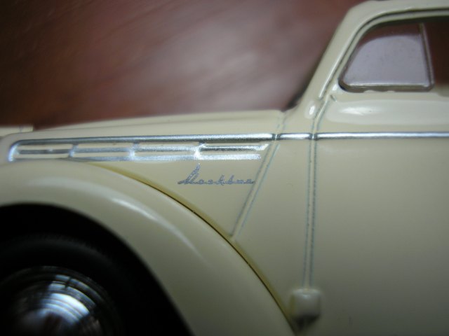

Вот интересно,если я перед покраской нанёсу пару слоёв грунта из баллона,от рельефа шильдиков что-нибудь останеться и будут ли они вообще видны?Может просто у нас разные запросы?
Ссори за фото,не понимаю я эту современную автофокусировку

Re: Автолегенды СССР в Украине (7 часть) [Re: cool6691]
      8 декабря 2010 в 15:44 Гілками Прикріплені файли (0 завантажити)
Вот интересно,если я перед покраской нанёсу пару слоёв грунта из баллона,от рельефа шильдиков что-нибудь останеться и будут ли они вообще видны? Может просто у нас разные запросы?
В таком случае красить придется в один-два слоя краскии не больше,чтобы было видно.
Это действительно у многих проблема сейчас. Рекомендую такие снимки делать в режиме макросъемки. Вот пример(расстояние около 5см):

Re: Автолегенды СССР в Украине (7 часть) [Re: Aleksei31079]
      8 декабря 2010 в 16:04 Гілками
Так я в макро и делал,напрвлял на шильдик с недписью Roadrunner,аппарат жужжит и фокусируется не понятно на чём,пробовал на C902-м и тоже в макро-та-же хрень,только без жужжания

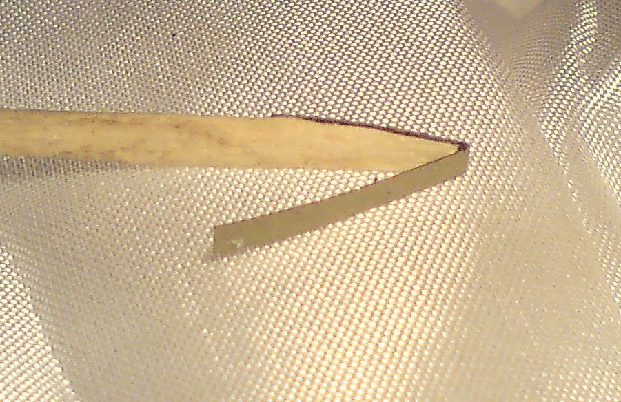

Re: Автолегенды СССР в Украине (7 часть) [Re: yety]
      8 декабря 2010 в 16:52 Гілками Прикріплені файли (0 завантажити)
Можно попробовать сделать так:заточить спичку как отвёртку для использования её в качестве направляющей,нарезать полосками наждачку,согнуть её,"надеть" на спичку и шлифовать,в процессе стирания наждачки просто передвигать и по новой сгибать полоску по спичке

33 года (15 лет за рулем), Дунаевцы
Сообщения: 927
С нами с 31.10.2010
      8 декабря 2010 в 17:08 Гілками
Спасибо за замечательную идею, точно пригодится.. Залил все-таки немного клеем, но не все, лиш на месте стыка дверей, ямки там получились, потом шлифану при помощи способа описаного вами.
      8 декабря 2010 в 18:42 Гілками
Дружище,я не говорю,что грунт в баллоне идеальный вариант! Покраска/грунтовка аэром,бесспорно лучше! Я никак свой не запущу в эксплуатацию)
И я не говорил,что оставляю царапины от напильника под покраску. Но подготовить идеальную поверхность после шпатлёвки сразу на краску нереально! Обязательно вылезут огрехи в виде маленьких,пропущенных царапинок и неправильной кривизны/изгиба чего либо,которые не видны на шпатлёвке. Потому и называют тонкий слой грунта проявочным.Может у нас действительно разные требования?
Давай закончим эту дискуссию Главное,это хороший конечный результат. А кто как к нему приходит,это его метод работы!
