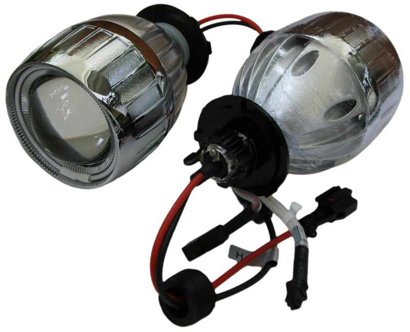

Re: надо в Ланосе сделать нормальный свет [Re: Schumi7]
      21 декабря 2010 в 16:29 Гілками Прикріплені файли (0 завантажити)
Занимаюсь установкой ксенона не первый год, в том числе не раз приходилось устанавливать различные варианты ксенонового света на автомобиль ланос. Не согласен с теми кто считает что оптика в ланосе плохая, она не только не хуже а даже иногда лучше чем в европейских машинах, другое дело что оптика ланоса рассчитана исключительно под галоген. Путем "тупой" замены галогена на ксенон проблема хорошего света в ланосе не решается. Единственный способ приблизить качество света к заводскому ксенону, это установить биксеноновые линзы. В Украине не мало фирм занимаются установкой линз, у нас линзы поколения 3G фирмы StarVision производство Корея, подробности можно узнать на сайте www.starvision.com.ua Гарантия 12 месяцев. Установка линз у нас на сервисе стоит 650 грн.

Re: надо в Ланосе сделать нормальный свет [Re: geolog]
      22 декабря 2010 в 01:33 Гілками
они хоть в корее лежали?)) чистейший китай по фото качество пластика гуано...
Сообщения: 7049
С нами с 02.10.2003
Re: надо в Ланосе сделать нормальный свет [Re: PetyaKomo]
      22 декабря 2010 в 03:43 Гілками
+1. Обычные китайские линзы так званного первого поколения.
Правда, все равно лучше чем обычный би-ксенон Н4.

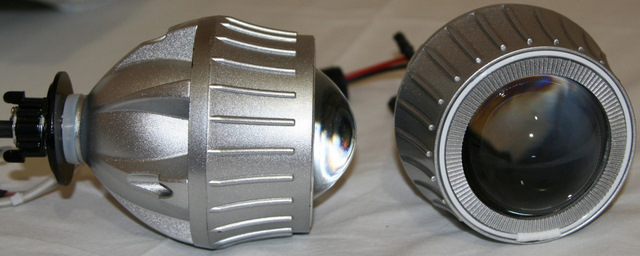

Re: надо в Ланосе сделать нормальный свет [Re: PAMih]
      22 декабря 2010 в 10:53 Гілками Прикріплені файли (0 завантажити)
Приятно иметь дело со специалистами:
1)Корейские линзы (моноблок) изготовлены не из дешевого пластика, как китайские, а из легкого алюминиевого сплава.Отделка самого корпуса производится путем полировки металла, а не напылением пластика(на фото это хорошо видно на левой линзе, т.к. правая завакуумирована полиэтиленом для транспортировки)
2)На сегодня существует три поколения линз корейского производства, в Китае, думаю, уже выпускается тринадцатое или тридцатое поколение,все зависит от номера сарая в котором их клепают китайцы.
В первом поколении линз со временем желтела сама линза, во втором периодически "заедала" электромагнитная шторка. В третьем поколении G-3 линзы покрыты специальным защитным лаком, препятствующем выгоранию и пожелтению самой линзы, изменена конструкция шторки, несколько видоизменен рефлектор,что благоприятно отразилось,прежде всего, на качестве дальнего света.
Приятно иметь дело со специалистами:1)Корейские линзы (моноблок) изготовлены не из дешевого пластика, как китайские, а из легкого алюминиевого сплава.Отделка самого корпуса производится путем полировки металла, а не напылением пластика(на фото это хорошо видно на левой линзе, т
      22 декабря 2010 в 11:05 Гілками
линзы еще "дребезжат" из-за веса..
кого-то это напрягает, кого-то нет.
вцелом на киевских дорогах не заметишь
Сообщения: 7049
С нами с 02.10.2003
Re: надо в Ланосе сделать нормальный свет [Re: zzzerg]
      22 декабря 2010 в 11:48 Гілками
Да, есть такая проблема. Только дребезжат не линзы, а рефлектор. В принципе решаемо.
Сам езжу с линзами (G5), светом очень доволен. Легкое дребезжание на больших ямах присутствует, а так, нет никакого "дребезга".
новичок **
Сообщения: 31
С нами с 21.12.2010
      22 декабря 2010 в 13:02 Гілками
Не один раз слышал о дребезжании линз, но у нас пока что такой проблемы не было.По крайней мере в отзывах о нашей продукции на форумах такая проблема нашими клиентами не поднималась.Думаю, что проблема дребезжания связана с неправильной установкой. В самой линзе дребезжать нечему, значит нечеткое крепление самой линзы к фаре.
