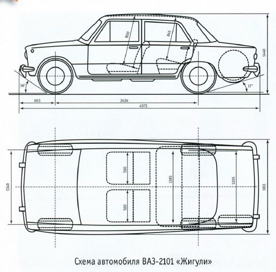

Насколько я знаю, ПАЗик - металлический. Однако не понимаю, почему все так накинулись на копейку? Давайте попробуем разобраться, всё ли так плохо у неё с масштабом? Вот размеры из журнала:
Длина: 4073 (между крайними точками клыков!!);
длина между центрами колес: 2424;
ширина между продольными осями колес (если можно так сказать ): 1349;
ширина самого автомобиля (а вот здесь ВНИМАНИЕ! Смотрим на рисунке! Замер показан по самым крайним точкам, с учетом выпуклости бортов): 1611.

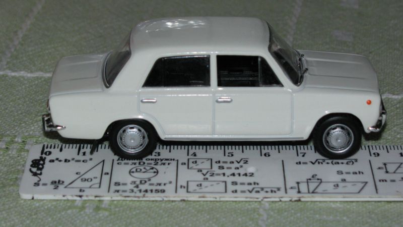

Теперь проверим. Сначала - длина. 4073:43=94,72093023255814 . У меня вышло 94 мм.
Прошу учесть, на фото присутствует искажение (я уже когда-то говорил об этом):

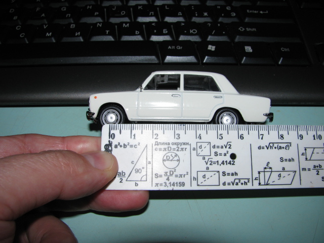

Далее - расстояние между центрами колес. 2424:43=56,37209302325581. У меня - 55,5 мм.:

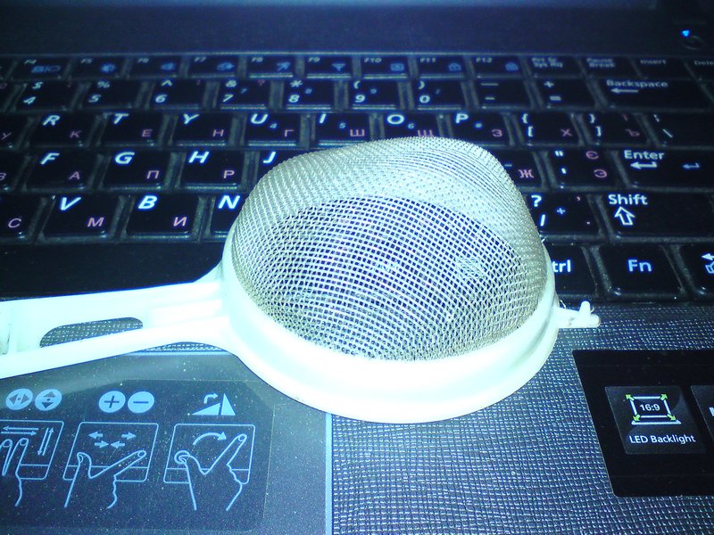

Aleksei31079 Есть ещё вот такая фигня,её тоже можно применить для решётки,здесь она выпуклая,но если отрезать и разровнять-будет по-моему как раз.Ну и красить её спокойно можно

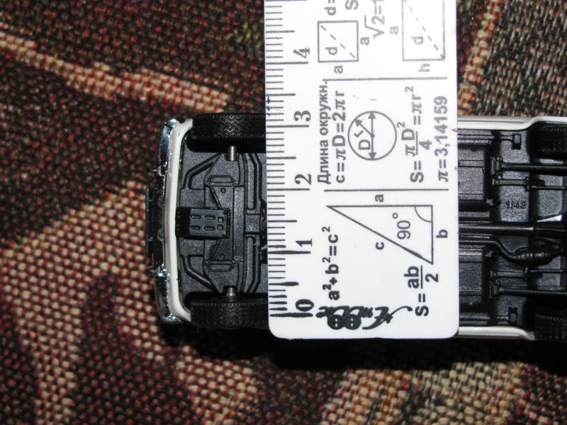

Ширина между продольными осями колес. 1349:43=31,37209302325581. У меня - 30,5 мм.:

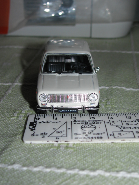

Ну и самое спорное - ширина копейки.1611:43=37,46511627906977. У меня - чуть больше 36 мм. Показать этот замер на фото очень трудно, поскольку именно то расширение бортов, по которому ведётся замер, находится на расстояни от линейки и объектив всё искажает на свой лад. Покажу фото так, для смеха, а каждый пусть сам измерит и сделает для себя вывод. Если разбег в 1 мм - это такой серьезный косяк, то мне хотелось бы померять хваленный IST, ну или что-то там ещё из модельных монстров .
