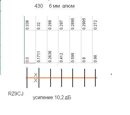

Пока сам рассчитывать не берусь, антенну смоделировал RZ9CJ
Трубки 6мм куплены в "Эпицентре" по 15 грн. за 1м, знаю что есть другие магазины, но абсолютно нет времени ездить и искать, а эпик под боком. Крепления на ПП трубу остались от замены сантехники в ванной. Элементы к креплениям крепил таким образом, разогретым штырем диаметром 8 мм, выплавлял канавку, потом напильником облагораживал,сверлил элементы, и винтами М3 с шайбами снизу крепил. Выплавленные канавки позволяют обойтись одним винтом, и избежать дополнительного рассогласования антенны.

Повторил я эту антенну год назад, работает нормально. Но только после того как ее полностью пересчитал под себя. В предложенном варианте она меня не устроила. Просто потому что она расчитана на 430Мгц.
Разрезной вибратор 8мм, остальные элементы 6мм. Резонанс на 434Мгц, КСВ = 1. В полосе от 430 до 438 КСВ не более 1,2.

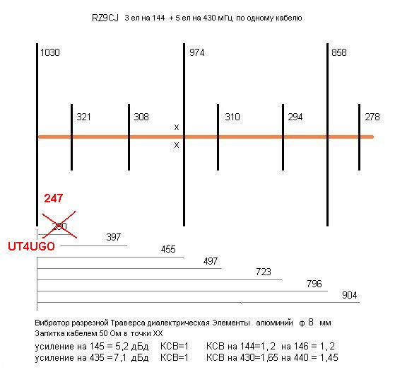

Проектик из серии "пан сам склёпав".выцепил то ли на радиосканере,то ли на qrz-уже не помню мановский файл.сделал-не работает.отнес все это счастье к виталию ur8uw(огромное-преогромное ему спасибо) на доработку.после недели мороки и 9 испорченых заготовок (не подумайте что я криворуцько),сами посебе j-антены капризны в настройке,особено без приборов,а в этом диапазоне еще капризней.но это все лирика.вкратце:представляет собой два "куска" по 5/8 лямбда в противофазе .и j согласованием.круговая д.н. и около 10dbi на высоте 15 м из расчетов мманы.на практике:мачта-2.80.растояне до репитера-около 60 км.в антену 10вт.ответ от репитера q4.плюсы:"длинная часть" может быт прикручена,брибита,приварена к заземленной мачте.исходя из этого можно работать хоть и в грозу,но я бы не рискнул.минусы:капризная в настройке,требует высокой точности в изготовлении,любит высоту,и отсуствие железяк поблизости.вобщем доберусь до своего компа обязательно отправлю.прицепом пойдет еще один файлик 1/2лямбды,но балконый вариант для высотных зданий с закрытой крышей,пока только в теории.

Тема плавно скатывается к двухдиапазонным антеннам. SlALFik, рекомендую проверить вашу антенну на приборах, прийдет небольшое разочарование. На 144 она работать будет, но нам нужно 145,300 или около того.
На 430 совсем все плохо. Вот многократно проверенный и 100% рабочий вариант.
Усиление не изменилось, КСВ на 145,5 = 1,06 на 434,5 = 1,17 +-5% (в первоначальном варианте на 434,5 КСВ было 1,7).
