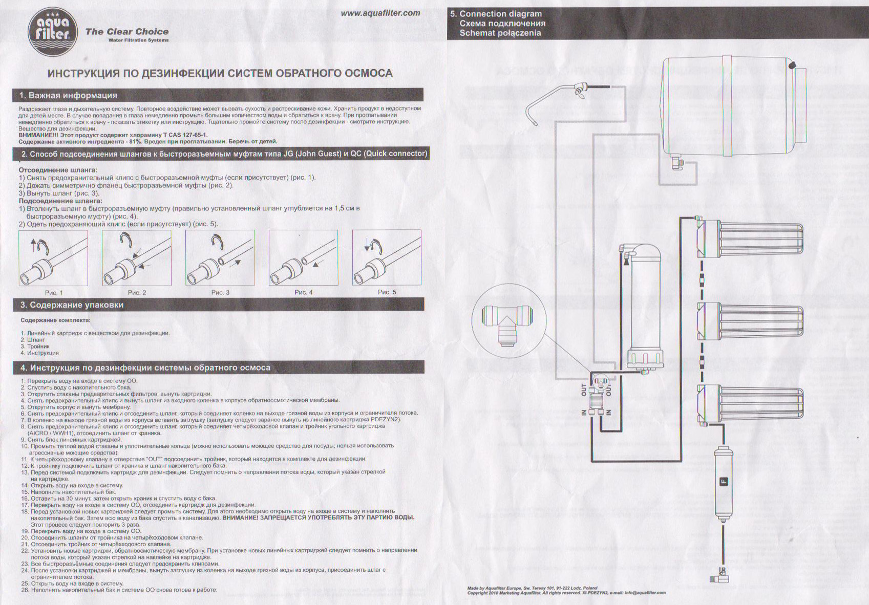

Комплект для дезинфекции осмоса [Re: Vitalikaqua]
      19 апреля 2016 в 15:12 Гілками Прикріплені файли (0 завантажити)
Тут неоднократно поднималась тема дезинфекции осмоса. Да и по телефону у меня клиенты часто спрашивают. А тем временем ушлые поляки выпустили специальный кит для таких целей.
Скидка для форумчан 10%. Первому испытавшему и написавшему отзыв в этой ветке, дополнительных 15% от цены на счет мобильного.
