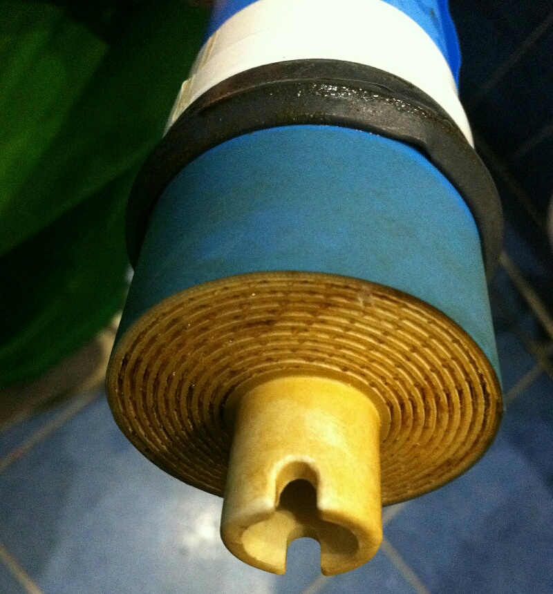

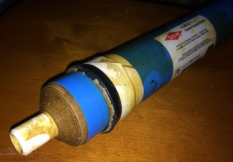

Спасибо Виталию за оперативную помощь.
Заменил мембрану, все нормализовалось.
Сделал замеры.
Измерения ТДС-метром:
Вода в баке(до замены мембраны) - 110;
После мембраны (после замены) - 10-12;
Количество осмолята - 80 мл/мин.
Слив в канализацию - 230 мл/мин.
Температура воды - 10 град.
Давление х.з., стоит редуктор, выставлял или 3.5 или 4.0.
Мембрана была в ужасном состоянии(кстати, все таки Filmtek 50)
Все-таки есть мысль поставить четвертую колбу.
Спасибо Виталию за оперативную помощь.Заменил мембрану, все нормализовалось

Полезные замеры. Хорошо бы еще показатель тдс водопроводной воды дописать.
