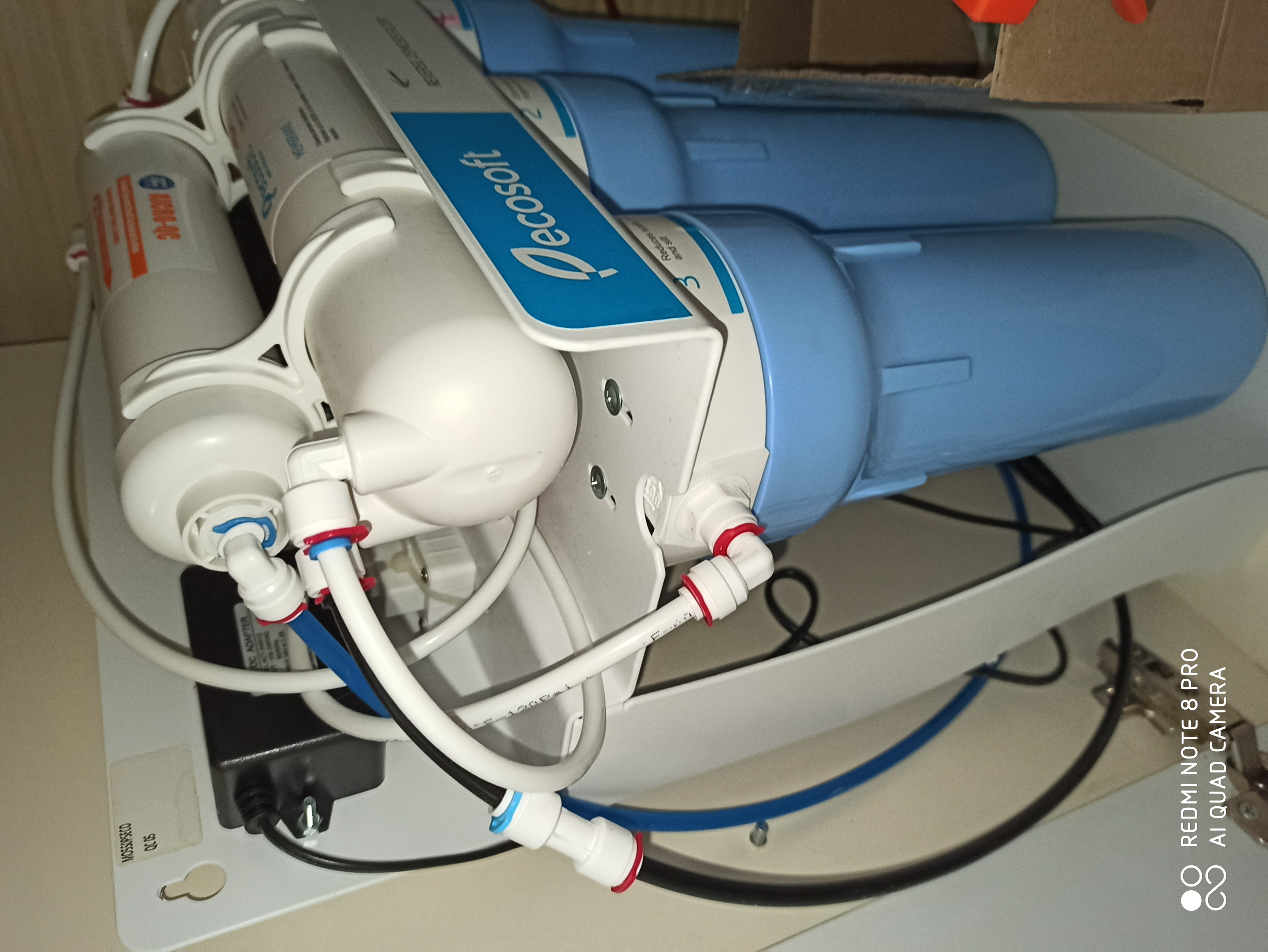

      26 марта 2020 в 17:12 Гілками Прикріплені файли (0 завантажити)
Вот с такими колбами 2 года никаких проблем:
Только картриджи екософт с ценами ужрались, почти сразу перешёл на Аквафильтр...
Вот с такими колбами 2 года никаких проблем:Только картриджи екософт с ценами ужрались, почти сразу перешёл на Аквафильтр.
