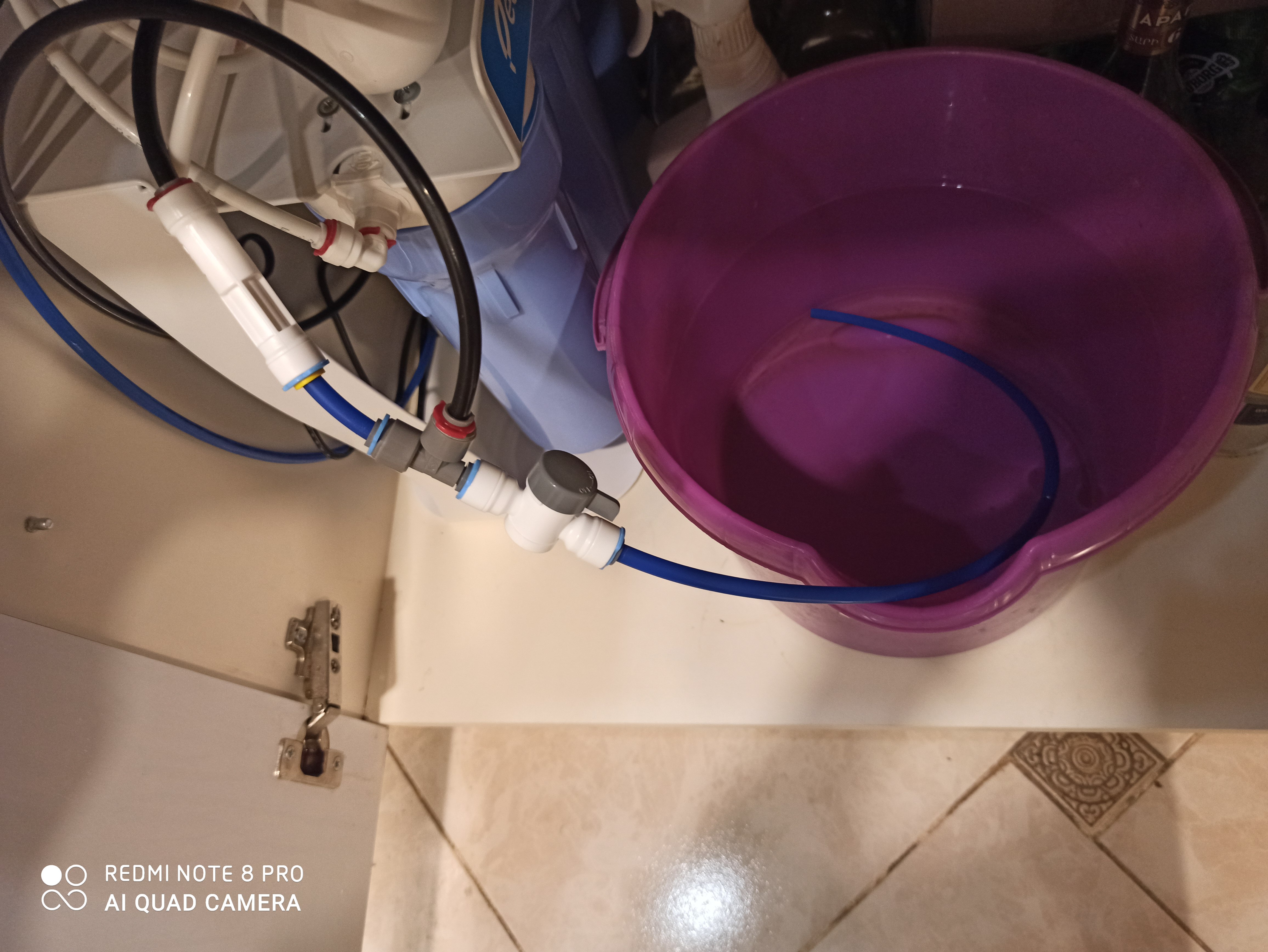

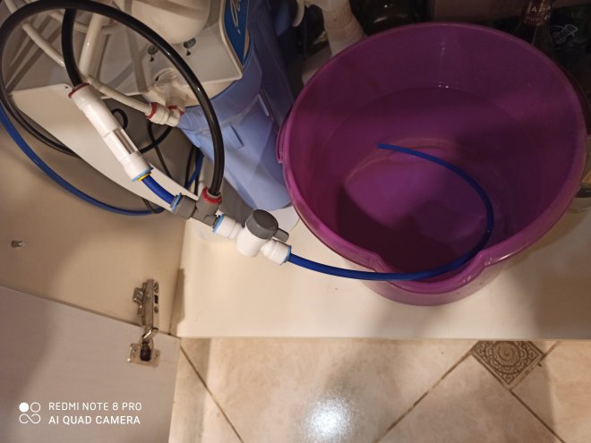

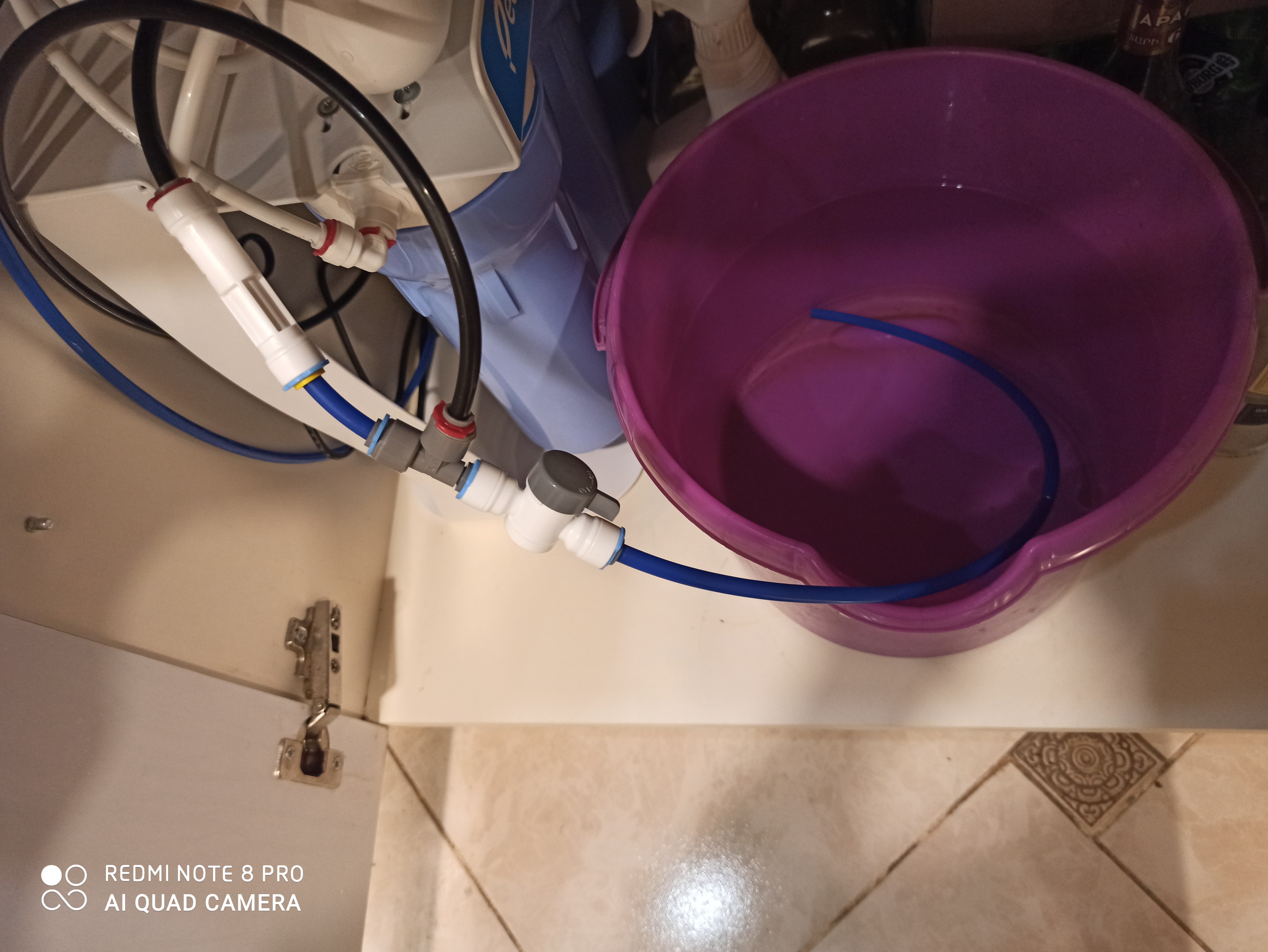

Я сегодня заменил ограничитель потока немаркированный, вероятно 500-й (за 2мин слилось чуть больше 1л в каналью), на 300-й.
В результате соотношение поменялось с 1:8 до 1:2, был сильно удивлен такой нелинейной зависимостью.
TDS-метр показал ухудшение с 40 до 70ppm, понаблюдаю что дальше будет.
Если мембрана в таком режиме проживет 1 год, то меня устроит)
В слив идет жижа с показаниями 1500ppm!
И такое вот наколхозил на сливе, теперь будет безотходное производство

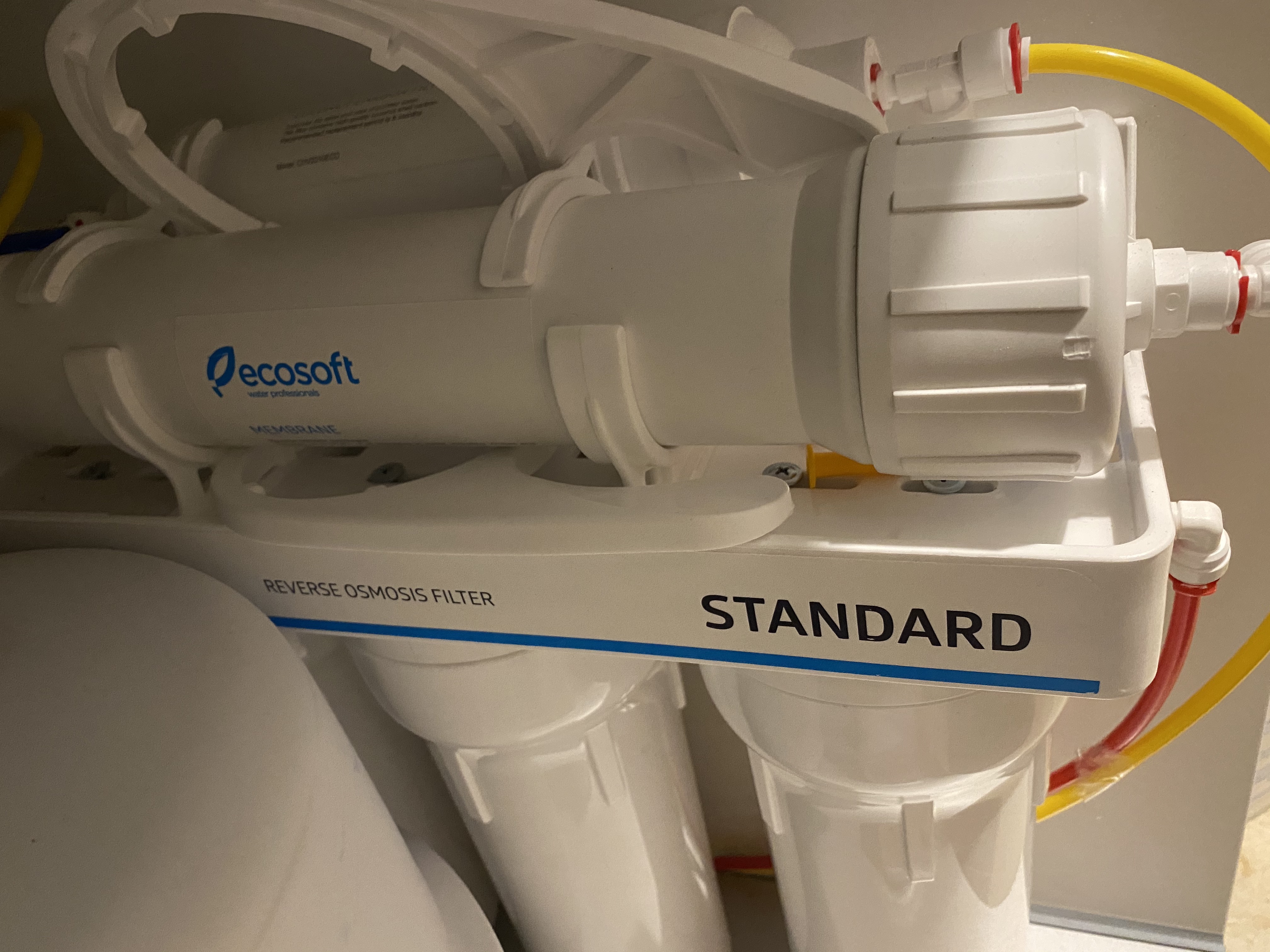

Посоветуйте что надо сменить в таком наборе спустя пол года юзания осмоса
56 лет (37 лет за рулем), Киев
Сообщения: 5609
С нами с 16.12.2003
Re: Очистка воды. ОСМОС? [Re: Zara3a]
      16 апреля 2020 в 21:25 Гілками
Zara3a 16.04.2020 21:18 пишет:
три нижних предфильтра
это очень опасная конструкция, чревато затоплением соседей снизу
я бы порекомендовал оттащить фильтр к унитазному бачку и кинуть сброс в него, на худой конец все уйдет в слив при переполненном бачке, чем к соседям, при переполненном ведре
Мышей разве что, там по предыстории частный дом.
А так, в частном доме я бы слив куда-то на улицу выводил, газон сливать или грядки какие.

Все остальные варианты сложные, все зашито плиткой и т.д., 2 слива не заложил на этапе строительства)))
Специально краник поставил и это все на случай когда пан буде мати час та натхнення) Пока карантин его много, а там время покажет.
Ведра хватит на литров 5 чистой воды, это довольно большой объем, прогнозировать легко, можно и больше ёмкость сделать.
Затеял все, потому что было 8 литров слива на 1 литр воды, сейчас намного меньше и часть будет использована.
Змінено romanauscas (00:06 17/04/2020)
Спасибо. А остальные когда надо менять?

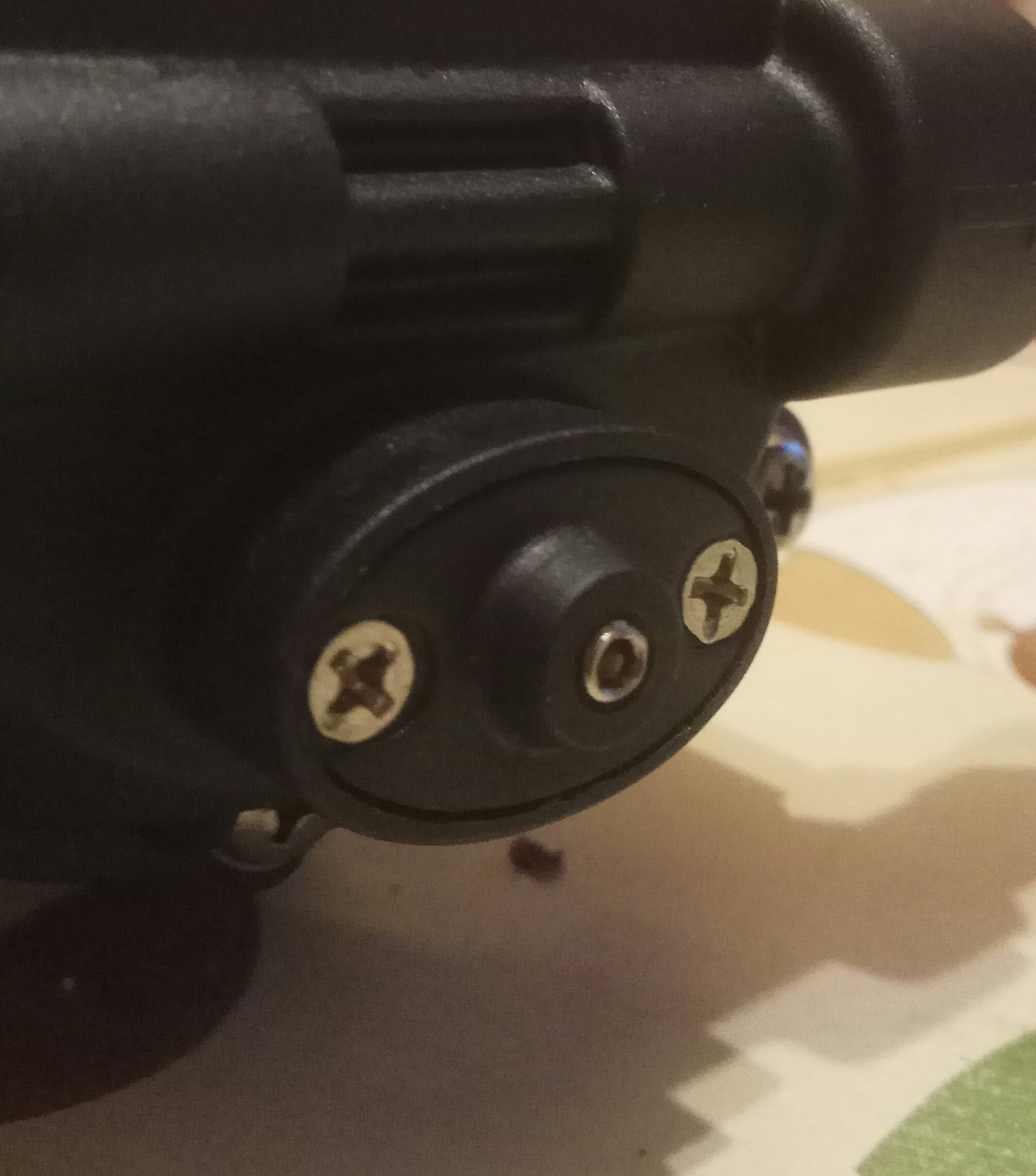

Помпа для осмоса.
Что это за штуковина на ней?
Помпа для осмоса.Что это за штуковина на ней
