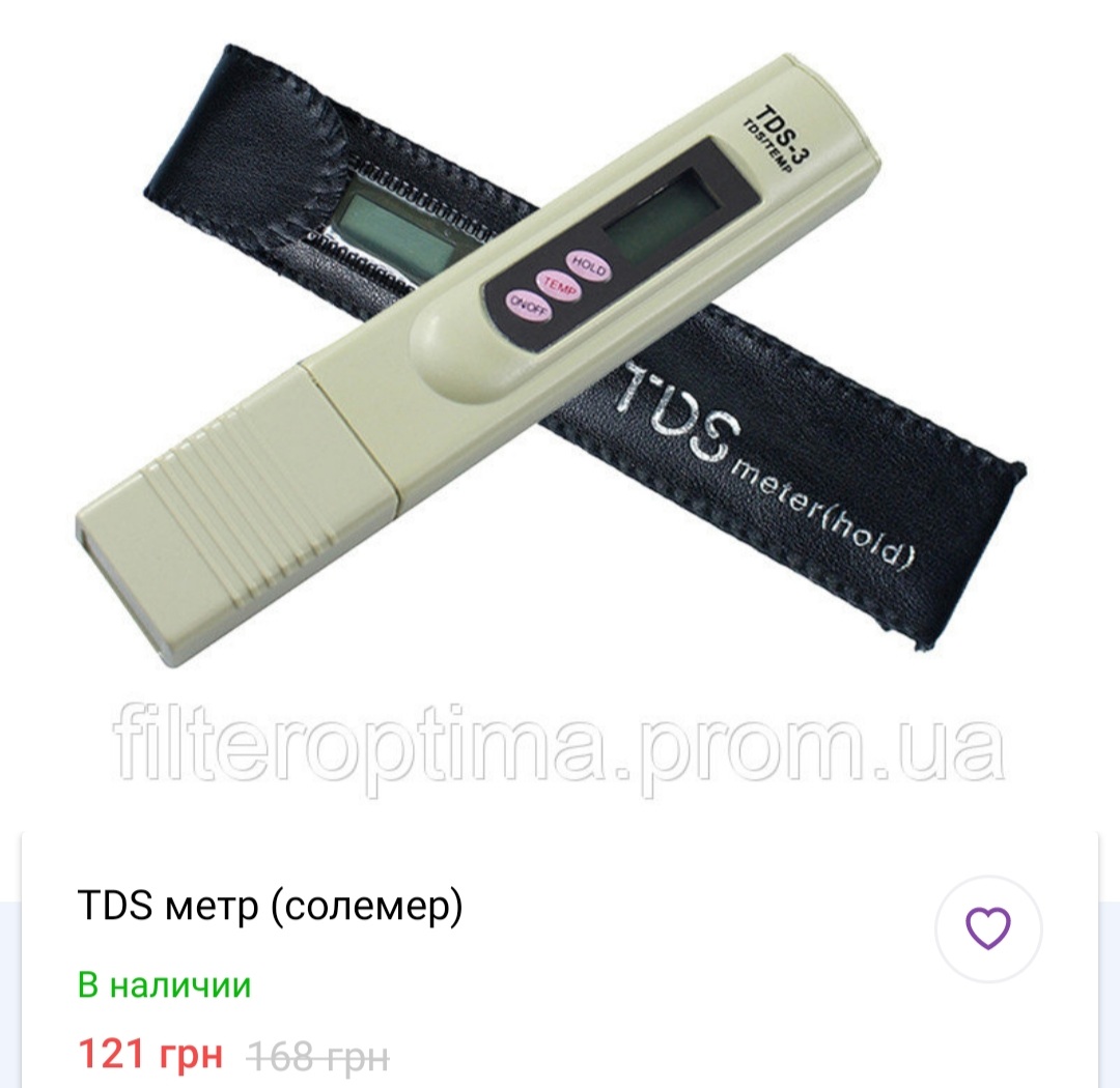

Подскажите плиз, как понять что уже пора менять фильтры?
У меня обратный осмос с тремя фильтрами.
59 лет, Киев
Сообщения: 3655
С нами с 14.09.2016
Re: Очистка воды. ОСМОС? [Re: Святослав]
      26 апреля 2021 в 11:31 Гілками Прикріплені файли (0 завантажити)
Святослав 26.04.2021 10:35 пишет:
Срок эксплуатации фильтров 3 месяца и больше, струйка очищенной воды стала существенно меньше.
Можно сделать замеры с новыми фильтрами и текущие замеры при "подуставших" фильтрах, таким прибором:
Срок эксплуатации фильтров 3 месяца и больше, струйка очищенной воды стала существенно меньше.Можно сделать замеры с новыми фильтрами и текущие замеры при "подуставших" фильтрах, таким прибором:
Змінено Aleks777. (11:34 26/04/2021)

4 месяца, струя пока норм. Наверно надо купить такой прибор, спасибо!
