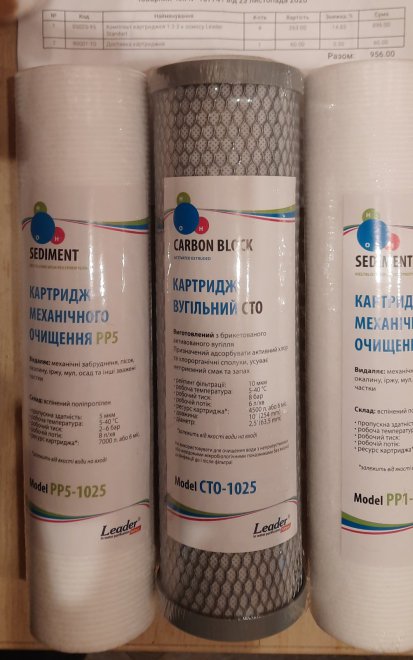

58 лет, Киев
Сообщения: 3655
С нами с 14.09.2016
Re: Очистка воды. ОСМОС? [Re: Ревизор]
      16 ноября 2021 в 12:28 Гілками Прикріплені файли (0 завантажити)
Ревизор 16.11.2021 10:28 пишет:
Aleks777. 16.11.2021 09:48 пишет:
Стоимость трёх картриджей ~ 600грн.
ого, пабагатому.
а зачем? чем за 150-200 грн не устраивают?
Предыдущий раз заказал 4 набора (по 3 картриджа, всего 12) по цене 224грн. за три картриджа
фильтр -5микрон
фильтр угольный
фильтр -1 микрон
Суммарно 224 грн, т.е. ~75грн за картиридж
Leader - лидирующая очистка воды Польская компания Leader является всемирно известным производителем очистительных фильтров для воды и их комплектующих. При изготовлении товаров специалисты применяют высококачественные материалы, инновационные технологии и надежное оборудование из Польши, Кореи.
