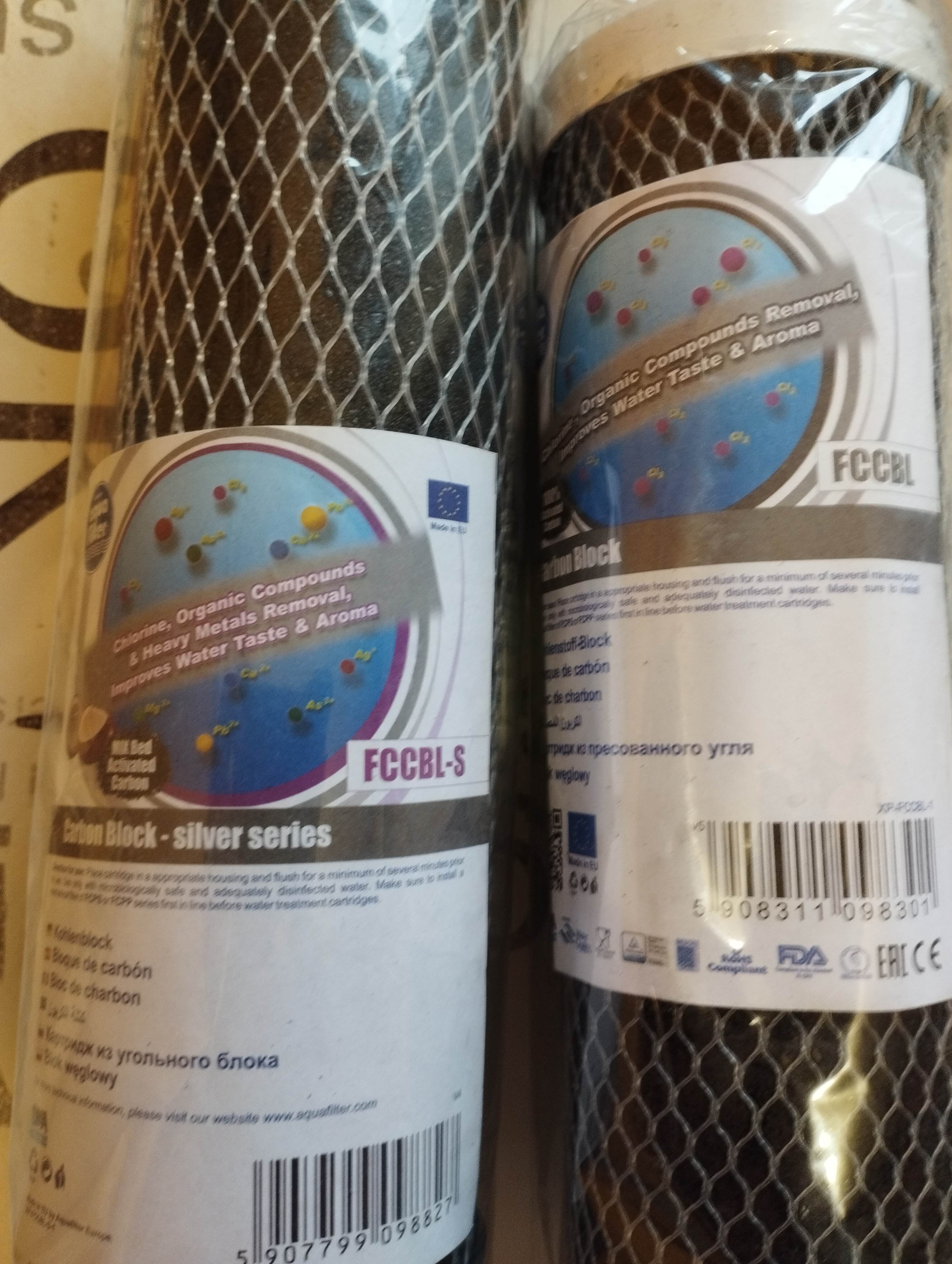

А який вугільний фільтр краще FCCBL чи FCCBL-S?
Зрозуміло, що S якась нова серія, але чи краще він за попередній?
По ціні то один трохи дорожче пропонують то інший. По вазі S трохи (30-40гр) важчий.
А який вугільний фільтр краще FCCBL чи FCCBL-S.Зрозуміло, що S якась нова серія, але чи краще він за попередній
member *****
50 лет (22 года за рулем), Боярка
Сообщения: 153
С нами с 27.11.2011
Re: Очистка воды. ОСМОС? [Re: Нафаня]
      19 апреля 2023 в 19:44 Гілками
FCCBL - активоване бітумінозне вугілля
FCCBL-S - активоване бітумінозне вугілля, активоване вугілля з шкаралупи кокосових горіхів, цеоліт.
У FCCBL-S більше широкий спектр по видаленню забруднень, включаючи аміак, хлоровані вуглеводні та важкі метали.

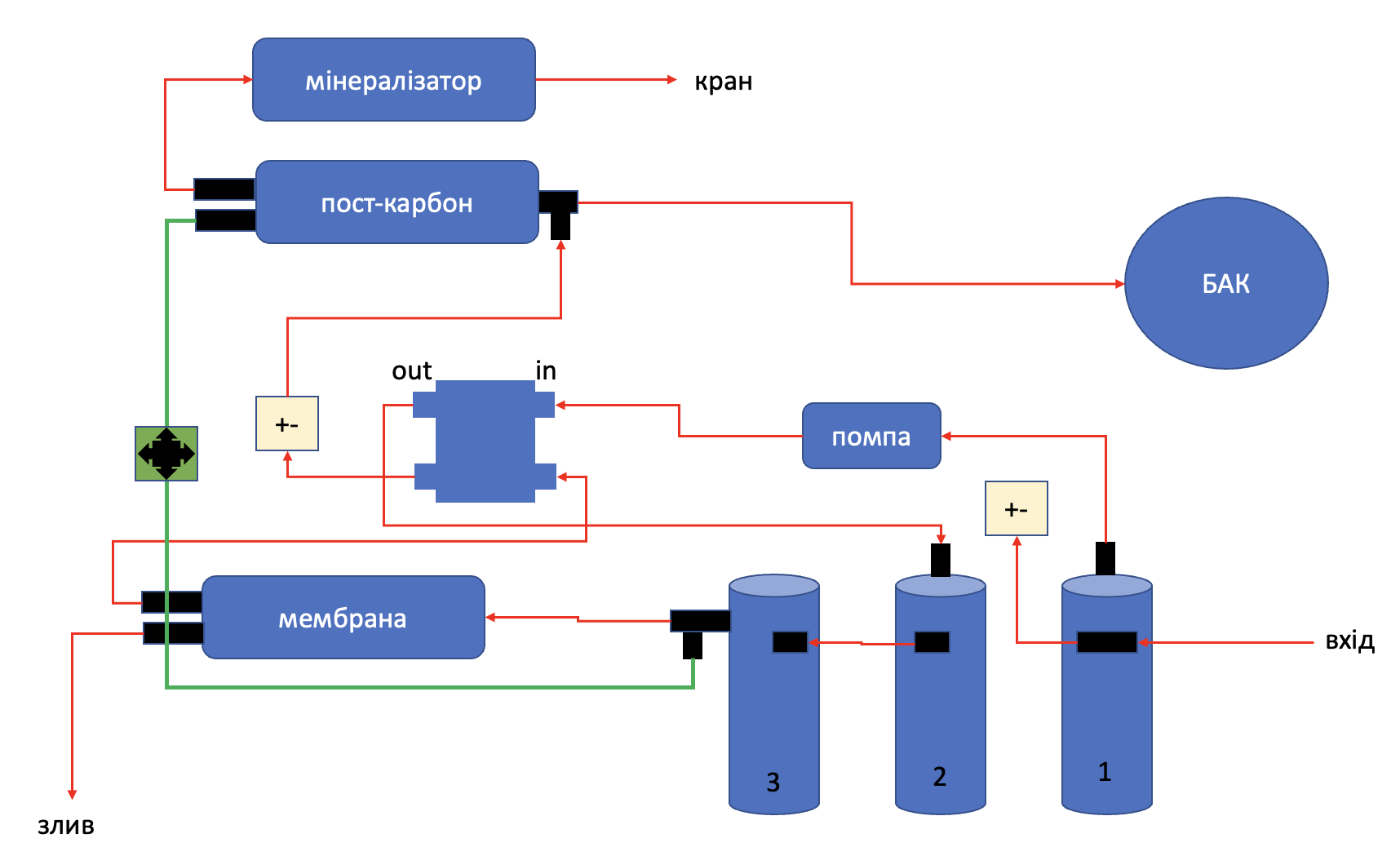

Поставив новий осмос, з мінералізатором, вже з місяць як працює але ТДС показує 100-110. Щось мені здається, що цифри повинні бути нижчими. Це нормально як для води після мінералізатора, чи то мені таку мембрану подсунули?
52 года (35 лет за рулем), Кропивницкий/Киев
Сообщения: 4645
С нами с 22.04.2009
Re: Очистка воды. ОСМОС? [Re: orange]
      26 апреля 2023 в 12:05 Гілками
так а без мінералізатора скільки показує?

      26 апреля 2023 в 16:09 Гілками Прикріплені файли (0 завантажити)
Ревизор 26.04.2023 12:11 пишет:
мінералізатор, це колбочка з двома шлангочками на кінцях.
відокремити той, що на вході і набрати води напрямку в стакан.
Дивно. Ще більше показує, 140-150.
Як таке може бути?
Взагалі я спробував розібратись з підключенням, навіть накреслив схему.
(жовті квадрати +- мають 1 або 2 входа для трубок та під'єднані до помпи, а зелений квадрат це якийсь невеликий краник)
Змінено orange (16:10 26/04/2023)

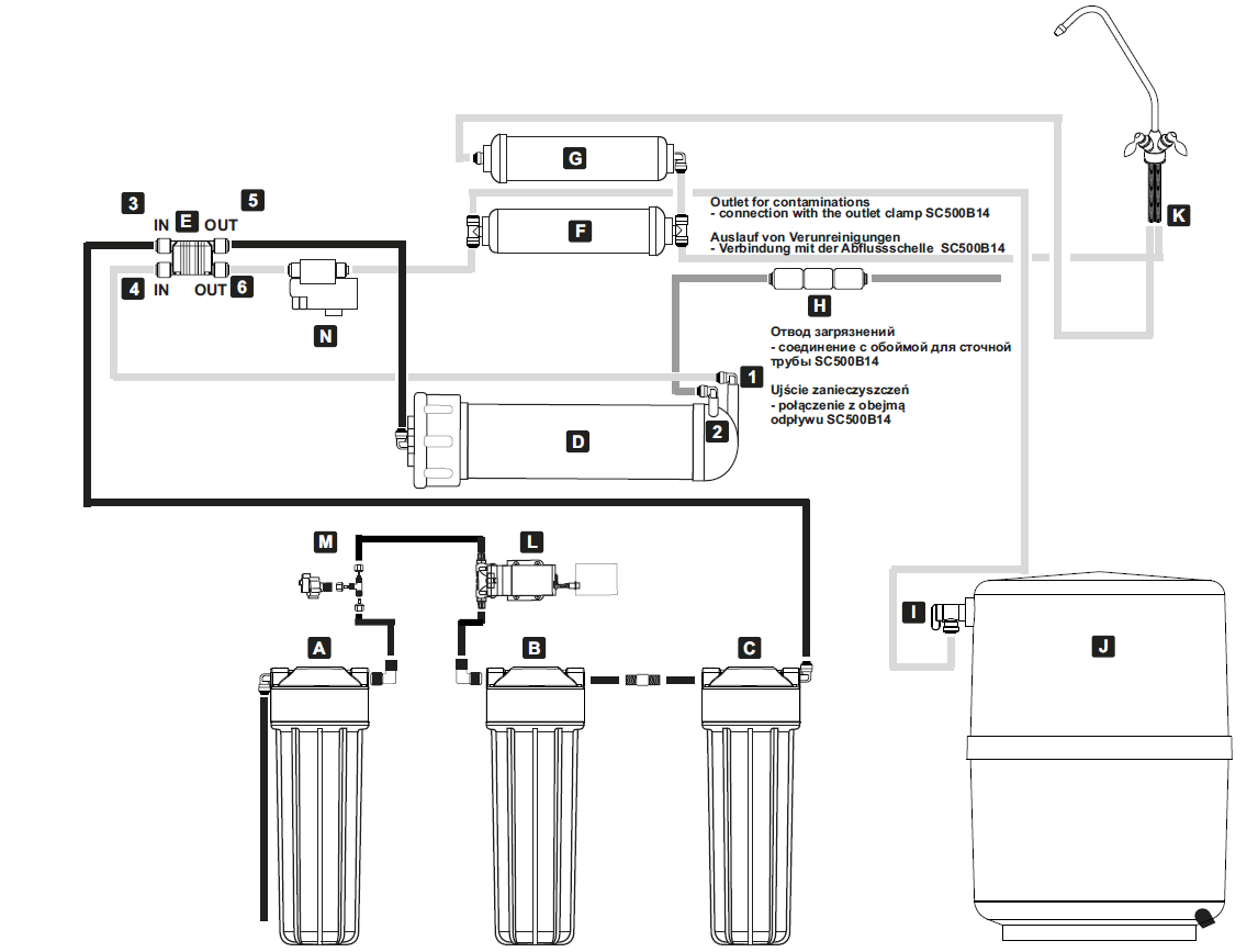

      26 апреля 2023 в 18:06 Гілками Прикріплені файли (0 завантажити)
Дивна у Вас схема вийшла.
Поширена схема на малюнку
Дивна у Вас схема вийшла.Поширена схема на малюнку

orange 26.04.2023 16:09 пишет:
Як таке може бути?
если убрать зеленую трубку будет норм вроде.

      27 апреля 2023 в 08:30 Гілками
WarFox 26.04.2023 20:49 пишет:
Як таке може бути?
На этой зеленой трубке есть краник - если его закрутить, то вода вообще перестает течь.

З мінералізатора вже третій стакан має показати суттєво менше ТДС у порівнянні з першим.
Коли у мене накрилася мембрана тдс показував 80 при вхідних 400.
Обмежувач потоку є? (на зливі)

Там є якийсь білий циліндр, куди входить одна трубка з фільтрів, а інша виходить вже в злив. Мабуть це він і є. А так на вихідних привезуть нову мембрану, спробую що вийде.

Це обмежувач.
Але ота зелена трубка на малюнку щось незрозуміле. Можливо, для примивання мембрани, але в нормальному режимі той кран має бути закритим, фактично це байпас мембрани, воду з входу подає на вихід.
Як таке може бути?
Мені щось схема дивною здається. Тим більше що тільки встановив, і раніше воно не працювало.
Після помпи повинно йти на 2-3 фільтр. після 3-фільтру на in, потім з out на мембрану.
Інструкція по підключенню від виробника була, можете надати ?
