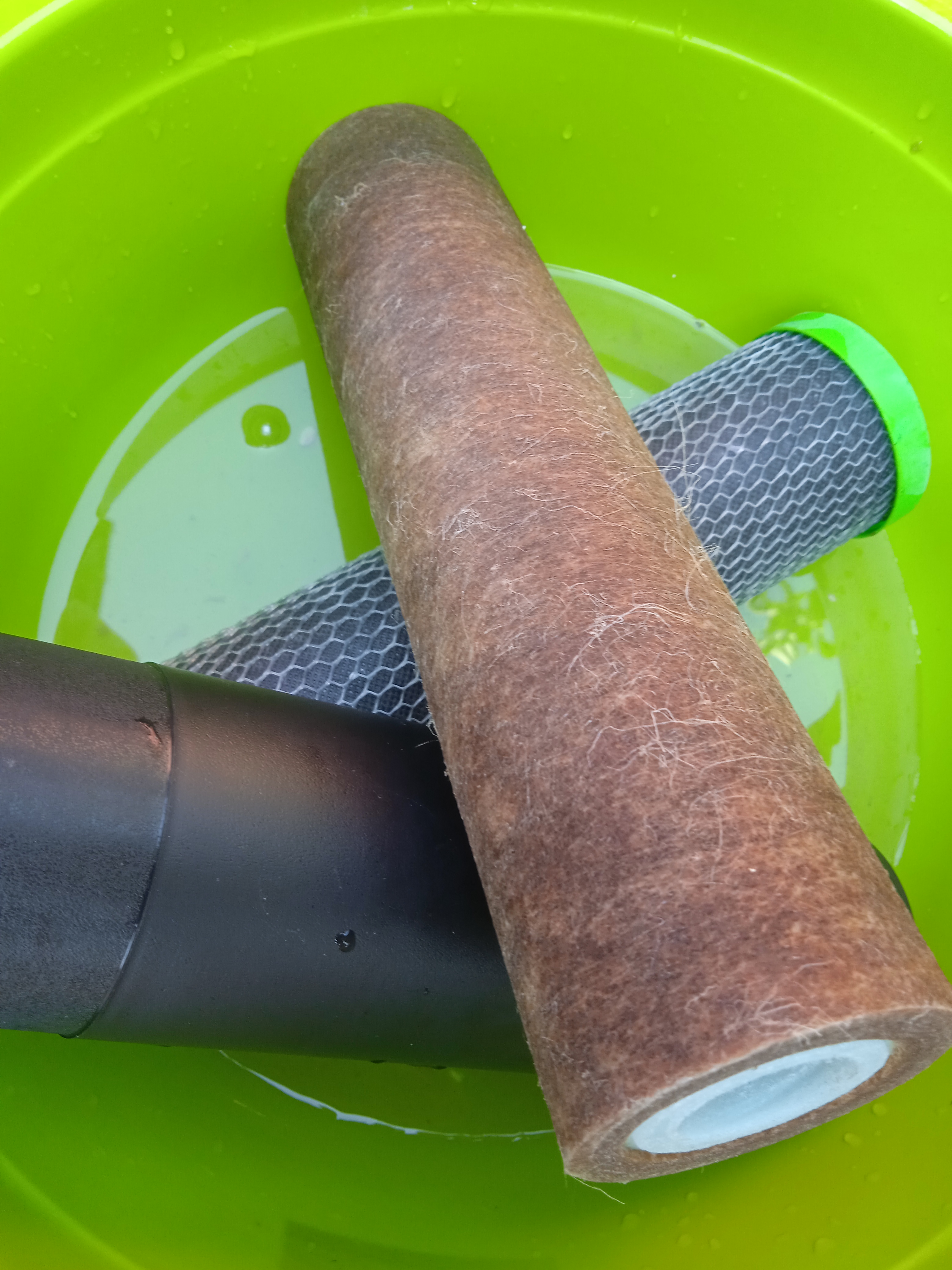

      24 августа 2024 в 15:42 Гілками Прикріплені файли (0 завантажити)
6-7 назад встановив екософт абсолют. Поміняв фільтри сьогодні, грубої очистки весь коричневий, це норм чи може його треба частіше міняти?

HDC1 24.08.2024 15:42 пишет:
А перед осмосом ще стоїть якийсь фільтр?
В мене наприклад стоїть ще загальний на квартиру теж поліпропілен 5мкм, то він міняється раз на місяць і зазвичай в такому стані як ваш з осмосу.
Як на мене, то стан фільтру ідеальний. У мене на фільтрі десь пару мм. жижи коричневого кольору, весь обліплений. ото мабуть критично. але в мене два поліпропілена перший і останній, то останній як цей виглядає.

Як на мене, то хоча б 1 раз в рік предфільтра треба міняти. Також 1 р в 2 роки (хоча б) вугільний пост фільтр й 1 раз в 4-5 років - мембрану! Зважаючи на стан фільтрів (вода як на мене у тебе )

THOR 27.08.2024 21:26 пишет:
Ох і Тарас.. Лінивий став?))))
Є принаймні 2 варіанти регламенту:
1. Той, який зручний і простий (та вигідний виробникам/продавцям):
- префільтри раз на 6 міс
- вугільний постфільтр раз на 6...12 міс(залежно від кількості використаного осмоляту.. кокос, він же має свій ресурс адсорбуючого наповнювача). Менше 6 міс - краще. Більше 12 міс - там вже потенційно розсадник патогенного бактеріологічного середовища (ми ж баки не дезинфікуємо, так?))))
- мембрана - раз на 1..2 роки.
2. Регламент "просунутого користувача":
- префільтри залежно від наявності очищення на ВСЮ магістраль. Якщо вода гуд і є принаймні поліпропілен за лічильником на вводі в домоволодіння - буде й 12+міс комплект префільтрів чистити та не втрачати пропускну здатність. Краще якщо є дифманометр (2 манометри простіше) - один перед системою ЗО і один після префільтрів (перед мембраною на її вході трійник+манометр). І якщо бачимо вхід 3..4 бар і вихід на 0,5 бар менше - все гуд. Якщо вхід умовно 4, а вихід 1 бар - гаплик префільтрам, першому так точно. Доречі, фірмові сервіси у цих випадках напарюють нові мембрани )))) Системи з електропомпою тому довше і краще дають ресурс префільтрів, там і 2 роки не побачиш падіння тиску і якості/кількості осмоляту. Лінивий варіант )
- вугільний постфільтр те саме, що п.1 (раз на 6...12 (залежно від кількості використаного осмоляту.. кокос, він же має свій ресурс адсорбуючого наповнювача). Менше 6 міс - краще. Більше 12 міс - там вже потенційно розсадник патогенного бактеріологічного середовища (ми ж баки не дезинфікуємо, так?))))
- мембрана - онлі за показниками падіння селективності / "продуктивності". Тут тре трохи розуміти що йде на мембрану та що має виходити (кількість осмоляту та %% відношення домішок у осмоляті до їх кількості у первісній воді). Зазвичай, у налаштованій правильній системі, побутовій, без несправностей, - 5 років легко буде фірмова мембрана працювати. Контроль тдс-вимірювачем вирішує.

zumnuj 25.08.2024 22:24 пишет:
Нема ніякого фільтра, запланований, колба в підвалі стоїть після лічильника, але в тій колбі нічого нема. А ставити туди нічого не буду бо ще більше тиск впаде. Водою в будинку в мене займався рукожоп.
Перепитав родича що займається очисткою води ( автомати, там теж осмос) то каже що в мене фільтр нормальний як для 7 місяців, але запасу в ньому мало залишилось, на фото видно коричневе - це спрацьована частина, а всередині трошки залишилось білого - це доступний залишок фільтра.
Так як ці 3 фільтри не дорогі і заміна зайняла мало часу, то мінятиму раз в 5-6 місяців всі 3 ( грубої очистки цей що коричневий і ще якісь там 2).
Зрештою і в інструкції пише міняти раз в 6 місяців.

Вас має виручити все ж ця річ (посилання на сайт Віталія, як приклад):
https://aqua-climate.com.ua/ua/komplekt_manometra
ну і про "запас та залишок" - як на мене, це трохи непрофесійне висловлювання. Префільтри працюють (або ні) всією товщою, так би мовити. Крім випадків, коли, наприклад, зовнішня поверхня бактеріальним слизом покривається і фільтр трохи ще працює, пропускаючи у "вузькому місці" через торцеві частини, або вже взагалі ні. Про торцеві перепускання - окрема тема, теж не раз пережована і варіанти модернізацій навіть у цій гілці були. Але зазвичай то зайве, якщо якість(чи "якість") води на вході стабільна та зрозуміла.
То я про те, що колір не має значення. От коли вся товща буде забита дрібнодисперсними частинами - тоді він втрачає здатність пропускати взагалі. І це побачите за падінням тиску після префільтрів (дуже некорисна річ, коли тиск падає. Вода чиста в бак все ще буде набиратися, але не так швидко (що іноді важко розрізнити) та найголовніше: якість води буде гірше (селективність мембрани погіршується через більший показник дифузійних "проскоків"), а також ККД значно впаде (на 1л чистої води буде зливати в каналізацію не 5...6...7 звичних, а може і до 20 л доходити, особливо на останніх літрах до моменту спрацювання автоматики відключення).
Тому досить важливо розуміти, що в конкретний момент там відбувається, не лише за кольором поверхні префільтру, але бажано й тиск бачитив різних частинах системки.

а я на екософт стандарт думаю спробувтаи раз на 4 місяці міняти. бо після 3 місяців 1й фільтр ледь коричневий, а 3й, той що вже перед мембраною, то взагалі майже не забарвлюється

А по темі: погіршення різне буває. Якщо сірководень чи іржа, то півбіди. Контролювати можна за відносним падінням тиску: при перекритому баку - за скільки часу набирається умрвний стакан осмоляту на нових префільтрах. І на забруднених. Умовно, 120..150мл/хв має бути. Якщо з часом вже стає 100- , то замвнювати. Ну і візуально оцінити. Істина десь посередині буде )
