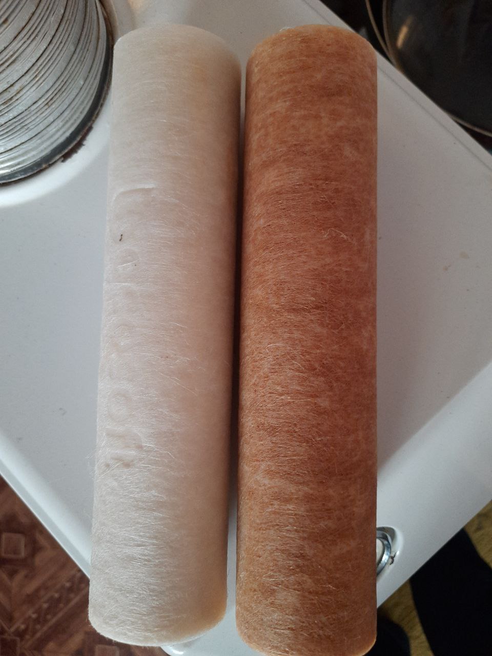

Попрошу поради знавців. Фільтри попередньої очистки на фото - після 4.5 місяців експлуатації. 5 та 1мкм відповідно, вугільний темний - не бачив сенсу фоткати. Просто попадають часом відео про те що за пару тижнів вже фільтри мохом вкриті, настільки брудні. Питання - чи варто до 5-6 місяців розтягувати заміну, чи все ж не далеко від рекомендованих 3 місяців рухатися?

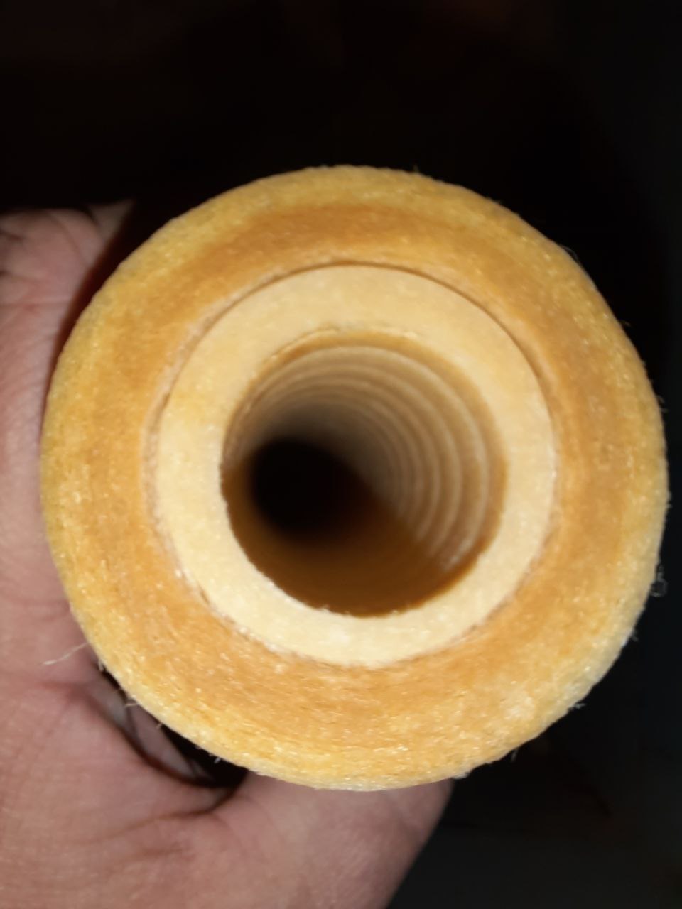

слишком чистые, я б не менял так часто, или они просто фиговые и все пропускают внутрь. Покажи с торца тот что грязный

це екософтівські, такі як в комплекті йдуть. минулі рази міняв через 3 місяці - то були трохи брудніші - але ті рази були пориви на водогоні, і відповідно більше сміття та іржі прилітало. А цього разу - просто потік води.
Зараз поставив всі польські aquafilter, на них була акція що виходив комплект дешевше ніж екософт. побачу чи будуть краще "ловити" забруднення

Пусть поправят, но имхо центр должен быть белым (потому фильтр не очень), а наружную первого я до коричневого довожу за несколько месяцев.
