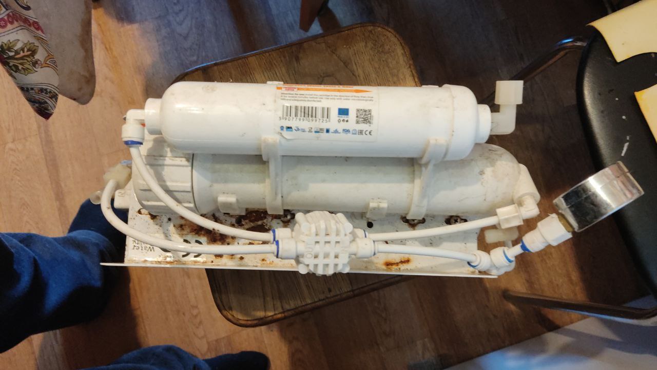

Поясніть,будь ласка, як краще встановити манометр в систему?
До системи - це зрозуміло як, а той манометр який йде на вихід, куди і де його встановлювати?

vetalkiev 13.05.2025 17:05 пишет:
Після блоку з 3-х основних фільтрів. І треба купити тройнік, підключати якось так.
Фото робив до розборки, для себе, тому як вже є.

harald67 13.05.2025 17:36 пишет:
А нафіга той манометр потрібен?
Щоб контролювати наскільки забились три основні фільтри. Запам'ятовуєш показання після заміни фільтрів. Якщо через 1-2-3-4 місяці тиск падає, значить фільтрам треба на заміну. До яких показань, падіння критичне - не підкажу, мабуть до 0.5 атм.
Але на новий осмос я собі таке вже не ставив. той манометр за 300 грн таке собі, цяцька. І вода здається не така брудна. замінюю кожні 6 міс, тай все.
