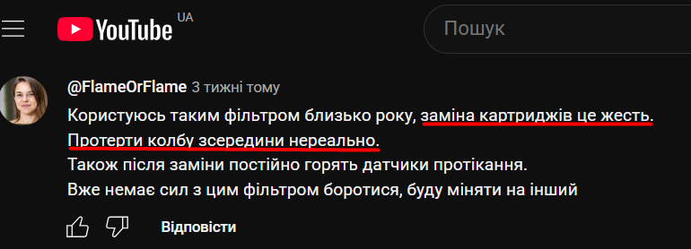

Мені не подобаєься те, що в колбах для картриджів є трубка. Під час заміни картриджів я ці колби завжди мию, бо вони забруднюються з часом. Мені здаєтьс, що саме миття цих колб буде дуже проблемним, оскільки вони не виймаються і треба буде крутити та нахиляти весь пристрій.

о-го ...дійсно, не кожному такий процес буде в радість, мені так точно, бо я у 2-х колбах поміняти картриджі лінуюсь, а тут таке, кожні півроку+-...знову замислився, чи варто воно город городити?... Простіше/дешевше буде продовжувати споживати з наливайки ту ж ОСМОСНу воду
