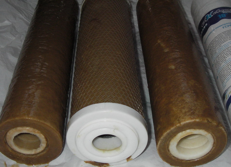

Очередная замена через 3 месяца и двадцать дней. Вот так выглядят старые фильтры. Мне кажется, раньше третий фильтр был чище, а первый грязнее.
Поставил и первый и третий 10". Может стоит третий ставить с более мелкой ячейкой?

характер загрязнения - указывает на то, что это достаточно крупные фракции (глина, ржавчина) и скорее всего - бактериальная слизь. Серединка в третьем фильтре - практически белая, т.е на мембрану грязь не попадала.
Вывод: чаще менять 1-й предфильтр (1 раз в 2 мес). На 3-ю ступень - ставить 1 мкм, для пущего спокойствия.

Да, поверхность в слизи, но фильтры стоят в темноте.
Тогда, Андрей, заказываю 8 фильтров 10", 4 угольных (вторых), 4 фильтра 5" (или 3") и один постфильтр. Мой тел. в профиле, перезвоните, пож-та когда Вам удобно. Забрать на Саксаганского можно? Или вдруг будете проезжать мимо Гарматной?

воду не хлорируют? или аварийный водопровод (идет загрязнение извне, через дыру в трубе.. мало ли...)
с Пн можно будет забрать на Саксаганского, думаю. Вот только не помню что по наличию есть. Однозначно есть пару десятков на 1 мкм, а насчет 10 мкм и 5 мкм - не уверен. Накрайняк, до Чт сделаю (из-за бытовых проблем не пополняю склад, но с Пн буду вооружаться снова )
