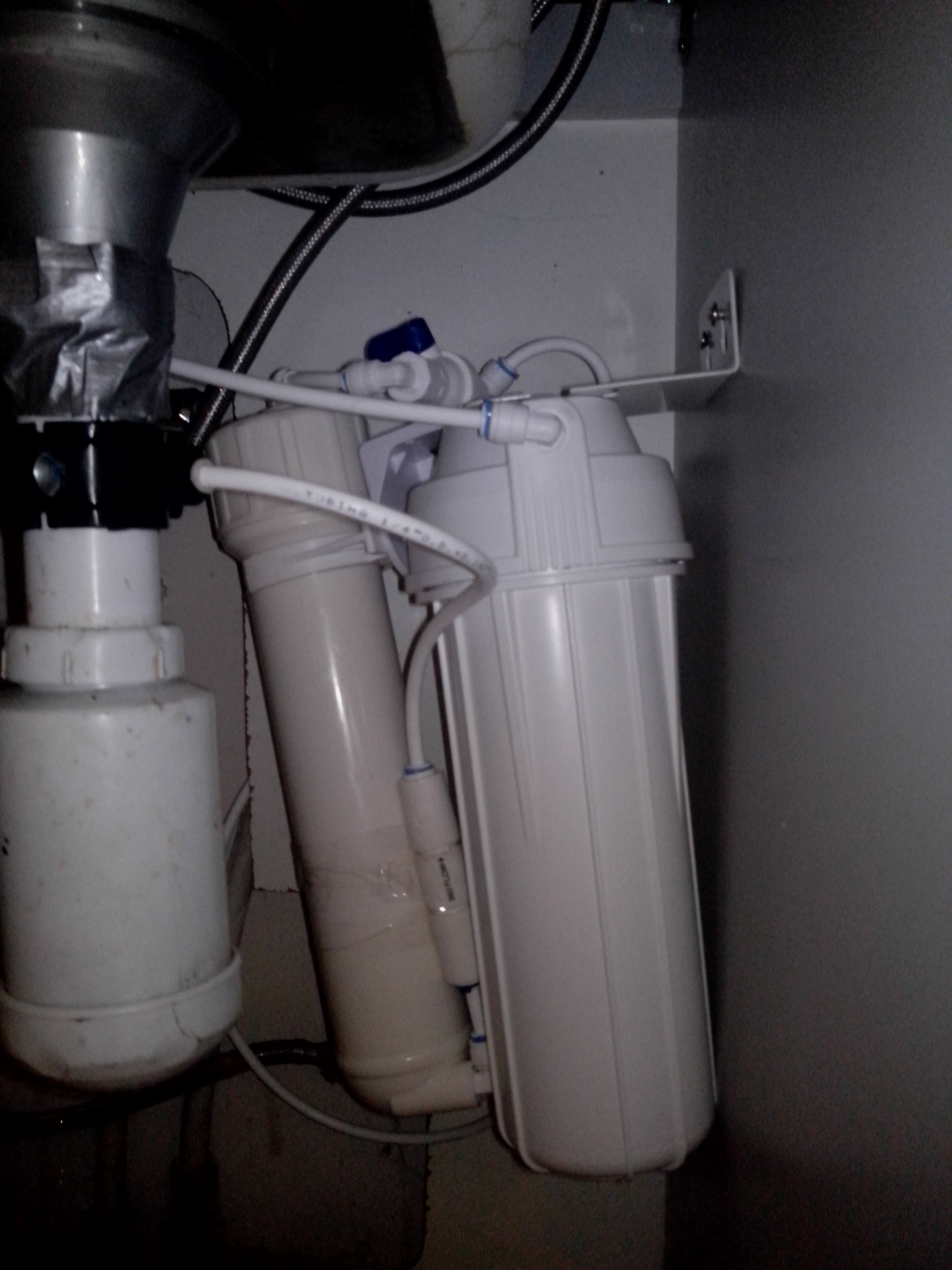

Вчера товарищу поставлена первая ласточка в дешевых системах очистки.
Преследовалась цель: получить максимальную очистку воды за бюджет, меньше стоимости ГОДИЧНОГО содержания кувшина.
На выходе получили систему ОО проточного типа за 555 грн.
Минусы: требует хорошее давление воды (от 1,5 атм) и кучу терпения для ожидания наполнения емкости с водой У товарища скорость оказалась по факту 1 литр за 5 минут, что его вполне устроило. Для готовки еды и заливания в кофемашину - самое то. Тдс-метр показал 15 ррм при 260 ррм входа (мембрана 50 гал Гидротек), ограничитель потока 350 мл/мин.
В качестве предфильтра - комбикартридж РР+GAC, с ценой 20-25 грн. Менять предполагается раз в 4-6 мес.
При желании, можем повторить (система, как вы поняли - полностью ручной сборки
