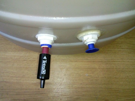

Может кому пригодится. Напомню, что все системы ОО, рассчитаны на работу после системы водоподготовки. Если вода просто со скважины, то мембрану быстро забьет ржавчина и/или марганцовка, может и живность (бактерии) скушать. методом проб и ошибок, мной изготовлена бюджетная аэрационная колонна, для водоподготовки перед ОО.
В Эпицентре закуплена бочка на 60 литров и сделан тюнинх. Штуцер справа для подачи воды в ОО. Слева с обратным клапаном, для компрессора. Отверстие вверху, для поплавкового клапана Сиамп.
Подходит только такой, т.к. это единственная арматура, у которой поплавок работает в своей емкости. Открытый поплавок, на малый расходах воды, будет прыгать из-за воздуха от аэрации, создавать шумы, стуки и вибрации.

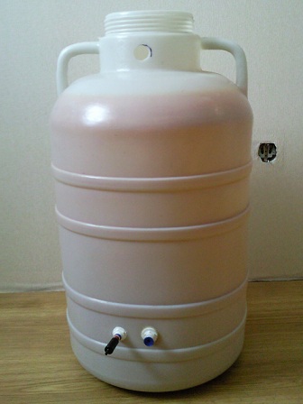

      12 января 2013 в 00:44 Гілками Прикріплені файли (0 завантажити)
Штуцеры поближе.
Штуцеры поближе.

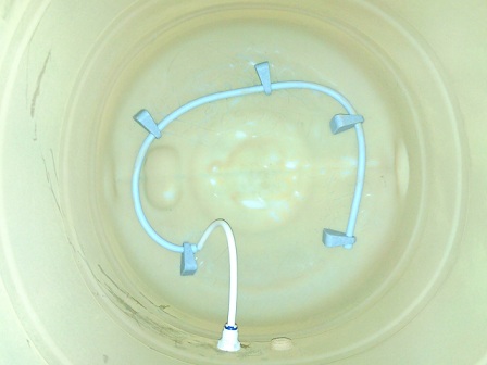

      12 января 2013 в 00:50 Гілками Прикріплені файли (0 завантажити)
Бочка внутри. Это аквариумный распылитель. Такая себе пористая трубка с грузиками, что-бы не всплывала. Такой распылитель дает хорошую площадь аэрации.

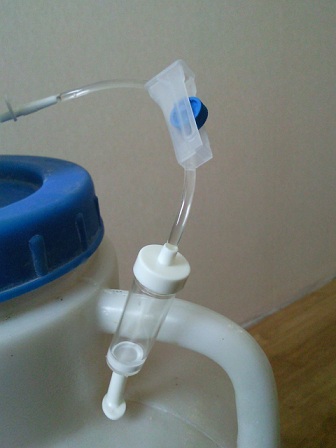

      12 января 2013 в 01:00 Гілками Прикріплені файли (0 завантажити)
Супербюджетная система дозирования гипохлорита натрия изготовлена из системы переливания крови. Сей препарат (банальная Белизна, надо только ее разводить водой, как для дезинфекции) нужен, что-бы в бочке живность не заводилась и дополнительно окисляет железо и марганец. По хлорке можно не переживать, он не дает свободного хлора и через мембрану не проходит, а при окислении оксидов получаем кристаллы гидрооксида (основной смысл аэрационной колонны, кристаллы отфильтровываются обычным полипропиленом) углекислый газ и поваренную соль.

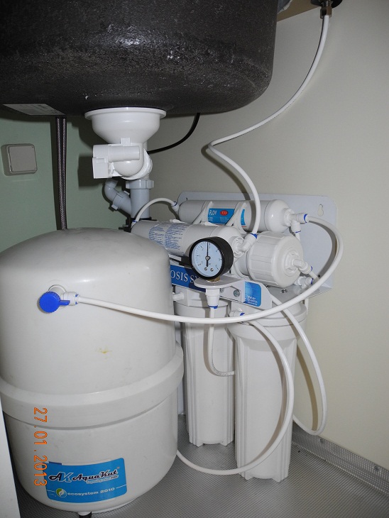

      27 января 2013 в 18:25 Гілками Прикріплені файли (0 завантажити)
Сделал апгрейд системы.
Теперь с манометром (за манометр и сопутствующие спасибо Виталию aka talik).
Врезка перед мембраной)
Сделал апгрейд системы. Теперь с манометром  (за манометр и сопутствующие спасибо Виталию aka  talik)
Змінено serg198 (18:25 27/01/2013)
Сообщения: 46170
С нами с 08.03.2005
Re: Очистка воды. ОСМОС? [Re: serg198]
      27 января 2013 в 18:44 Гілками
serg198 27.01.2013 18:25 пишет:
А какой смысл сего действа?
Сообщения: 7265
С нами с 18.01.2008
Re: Очистка воды. ОСМОС? [Re: shurken]
      27 января 2013 в 18:59 Гілками
shurken 27.01.2013 18:44 пишет:
1. Давление в системе.
2. Отслеживание загрязнения фильтров перед мембраной (падение давления).
3. Диагностика возможных неисправностей через изменение давления.
И др.
Сообщения: 46170
С нами с 08.03.2005
      27 января 2013 в 20:56 Гілками
serg198 27.01.2013 18:59 пишет:
В одной точке системы
Дык для этого два манометра надо. Хотя смысла особого нет. Микронка на магистрали и за полгода не забивается, даже на аварийном водопроводе в хрущевке, а вот бактериями зарастает (слабо у нас воду хлорируют). Расход как понимаешь на всю квартирку куда больше чем на осмос. Меняй раз в 4-5 месяцев предфильтры и не заморачивайся, больше я бы не пытался их использовать. Ну полипропилен еще можно в посудомойке промыть, а с углем никак, на нем еще больше любят бактерии разводится. Через мембрану бактерии конечно не пройдут, но они любят ее кушать. Потому заниматься их разводом не стоит.
И др.
Каких и каким образом?
talik ****
24 года за рулем, Киев
Сообщения: 2293
С нами с 02.06.2004
      27 января 2013 в 21:52 Гілками
Не я придумал манометр в конструкции осмоса. Но в системах АкваКут он соит ДО четырехходового клапана и выполняет только одну функцию-показывает давление после блока префильтров. Я рекомендую ставить манометр после четырехходового клапана. Так манометер будет выполнять две функции:
-постепенное снижение давления в процесе эксплуатации новых префильтров будет свидетельствовать о их механичесском загрязнении;
-если манометер ВСЕГДА показывает какое-то значение, значит четырехходовой клапан не перекрывает подачу воды на мембрану после наполнения бака.
Сообщения: 7265
С нами с 18.01.2008
      27 января 2013 в 21:54 Гілками
Захотел - поставил.
Система стоит не первый год - что, где и как менять вроде тоже разобрался,
вопрос в экономии фильтров вообще не стоит.
Вопрос скорее в определении преждевременного забивания (месяц-два-три).
Убеждать в нужности/полезности никого не собирался)
ЗЫ За ликбез спасибо)
Змінено serg198 (22:15 27/01/2013)
Сообщения: 46170
С нами с 08.03.2005
Re: Очистка воды. ОСМОС? [Re: Vitalikaqua]
      27 января 2013 в 23:16 Гілками
talik 27.01.2013 21:52 пишет:
Маркетинх еще никто не отменял
Манометр ваще полезный прибор, только надо знать для чего он нужен и как его использовать. Пользователю в фильтре он не нужен, даже вреден. Производителю то пофик, а установщику или продавцу, пользователь моск может вынести. Тут как говориться, меньше знаешь, крепче спишь.
30 кубов воды наших убитых горем водопроводов не способны забить полипропилен 1 мкм, даже ощутимо сказаться на потоке. Есть ли смысл контролировать это дело?
Если пользователи начнут менять предфильтры по давлению, живность мембрану если не съест, то забьет точно.
С одной стороны согласен, с другой стороны давка будет падать только когда клапан сработал. А как отличить набор воды от поломки клапана? Вода чай не пять минут набирается. Логически, если утром вышел на кухню и вода шумит, то клапан не исправен и для такого диагноза манометр не нужен. Правда тут еще присутствует вероятность поломки обратного клапана, но если отстрелил неисправность, при разборке системы можно его проверить в первую очередь.
Реально манометр нужен для настройки и контроля работы редуктора. Для настройки датчика высокого давления. Для измерения давления водопровода, чтобы принять решение о необходимости редуктора или помпы. Для чего он еще может понадобится, не представляю.
talik ****
Сообщения: 2293
С нами с 02.06.2004
      27 января 2013 в 23:39 Гілками
А я вот как раз от выноса мозга и стахуюсь используя манометр. А то есть клиенты у которых давление "на глаз" хорошее, а на манометре почему-то слабое.
Наверное не видели Вы забитых в доску префильтров всего за два месяца использования. И не звонили Вам с вопросами "Шозанах, фильтр перестал работать". В таких случаях манометр рулит!
Вот прямо у нас на форуме у кого-то была печальная история про +100 кубов воды из за неисправного четырехходового клапана. Не знаю как, но человек не слышал постоянного слива в дренаж...
Вот!
Именно поэтому, когда мне звонят с другого города сразу после продажи "Ваш осмос плохо работает", я предлагаю выслать манометр. А потом высылаю помпу и подсказываю как с помощью манометра отрегулировать датчик высокого давления.
Змінено talik (00:04 28/01/2013)
Сообщения: 46170
С нами с 08.03.2005
      27 января 2013 в 23:45 Гілками
serg198 27.01.2013 21:54 пишет:
Если есть возможность, почему бы не сэкономить? Полипропилен, особенно шнурковый, в посудомойке довольно хорошо моется. Я правда только с первым извращаюсь иногда.
У меня в двух квартирах много лет на магистрали юзается полипропилен 1 мкм, еще ни разу не забился (причем дома обе воды через один, горячая от бойлера). А вот слизью за полгода покрывается. И за пять иногда. За четыре нормально.
Как видно из озвученного, в полипропилене больше микрона, нет никакого смысла.
Ваще прибор нужный, главное правильно его применять. Есть кстати манометры с термометром. Прикольнаый девайс и стоит недорого.
