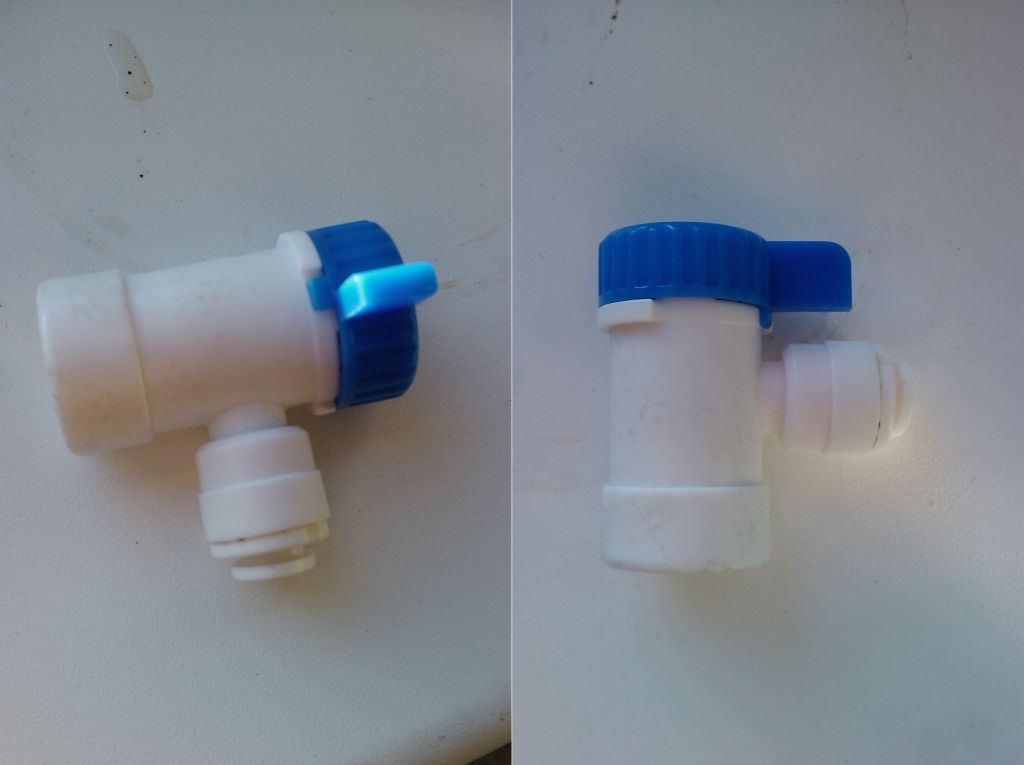

      8 января 2015 в 15:41 Гілками Прикріплені файли (0 завантажити)
Подскажите пож. Кто вскрывал такой вот краник, он разбирабельный, "крутилку" возможно снять, или только ломается, в каких положениях снимается?
Нужно добраться до внутреннего резинового колечка и заменить его, если с фиттинга колечко взять, станет?
