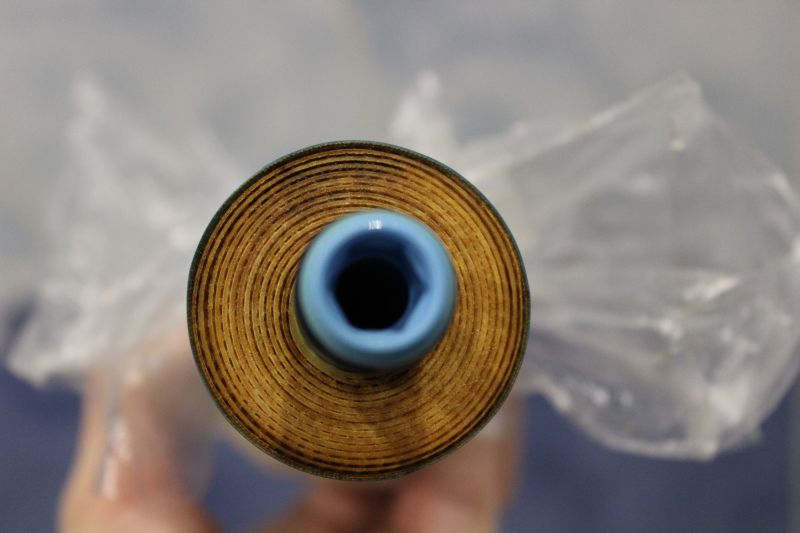

Вот свою мембранку достал, 2года ей отроду По виду не ахти. Предфильтры менял по регламенту 10мкм-уголь-5мкм Посмотрев на мембрану, такое очучение, что они ниче и не фильтровали

Re: Очистка воды. ОСМОС? [Re: 187]
      27 февраля 2015 в 09:21 Гілками
187 26.02.2015 17:30 пишет:
Писано переписано уже.
- Нет хлора или мало: 5мкм + уголь брикет + 1мкм (мембраны живут по 4 года).
- Хлор слышен: 5мкм + уголь гранулят + уголь брикет (больше двух не живут).
Идеальная схема для муниципальной воды это добавить дополнительную четвертую колбу и ставить 5мкм + уголь гранулят + уголь брикет + 1мкм.

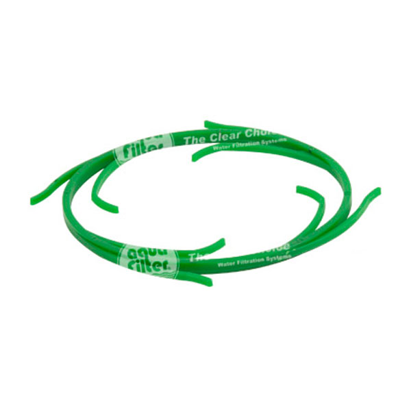

а еще заметил, что когда ставишь новый полипропилен в колбу, при закручивании колбы, полипропилен смещается внутри относительно центра, да так хорошо смещается, что в торцах того фильтрующего пропилена уже и не остается
. В этих местах весь хлам проскакивает на ура - самое узкое место получается...
Еще может по качеству полипропилена есть мнение?
Встретил польский полипропилен, он не дубовый-жесткий, а как будто в нем больше "ваты" - мягковатый такой Т.е. по идее такой если зажать в колбе он просто "распухнет" там весь, а жесткий полипропилен весь не деформируется, только торцы продавливаются при закручивании в колбе...
      27 февраля 2015 в 12:00 Гілками Прикріплені файли (0 завантажити)
Центруем картридж внутри колбы специальной приблудкой.
А еще (встречал на одном форуме) к торцам полипропиленового картриджа можно приклеить крышки от угольного брикета.
Центруем картридж внутри колбы специальной  приблудкой. А еще (встречал на одном форуме) к торцам полипропиленового картриджа можно приклеить крышки от угольного брикета
