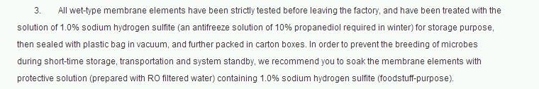

Вот что пишет Vontron про хранение своих мембран... походу они "мокрые" после заводского тестирования и в них заливается консервант, затем пакуются в пакеты вакуумные... Вонтроны не сухие Тут в ветке проскакивала инфа что новые Филмтеки сухие, сухие значит не Тестированые?
Вот что пишет Vontron про хранение своих мембран. походу они "мокрые" после заводского тестирования и в них заливается консервант, затем пакуются в пакеты вакуумные
