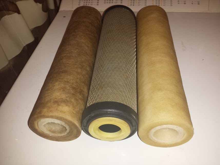

Спасибо Виталию за консультации. Приобрел у него сменные картриджи, установил, все ОК.
Попутно еще пару вопросов. Для замены фильтров я полностью демонтирую систему и несу в ванную, там удобно, можно все аккуратно сделать. Установил как советовали полипропилен 5, уголь, полипропилен 1. Точно не нужно промывать уголь? Соединения тоненьких трубочек многоразовые? Нормально, что я отсоединил, потом опять соединил, не нужно трубочки подрезать?
Заполнять колбы сразу водой или можно потом, мембране не вредно, что ч/з нее воздух проходит пока наполняются колбы?
Фото "отработанных" картриджей

Pash_OK 15.07.2015 18:14 пишет:
Брикетированный уголь, который в вашем комплекте, угольную пыль не выделяет. По этому никто его не промывает. Но если Вы будете замачивать и промывать, то хуже не станет, только время лишнее потратите.
Соединения многоразовые. Трубки подрезают на 1-1,5 см только когда на них появляются ощутимые зазубрины и соединение начинает подтекать.
Лучше воду в пустые колбы запускать медленно, играя краником подачи. Воздух постепенно выйдет сам.

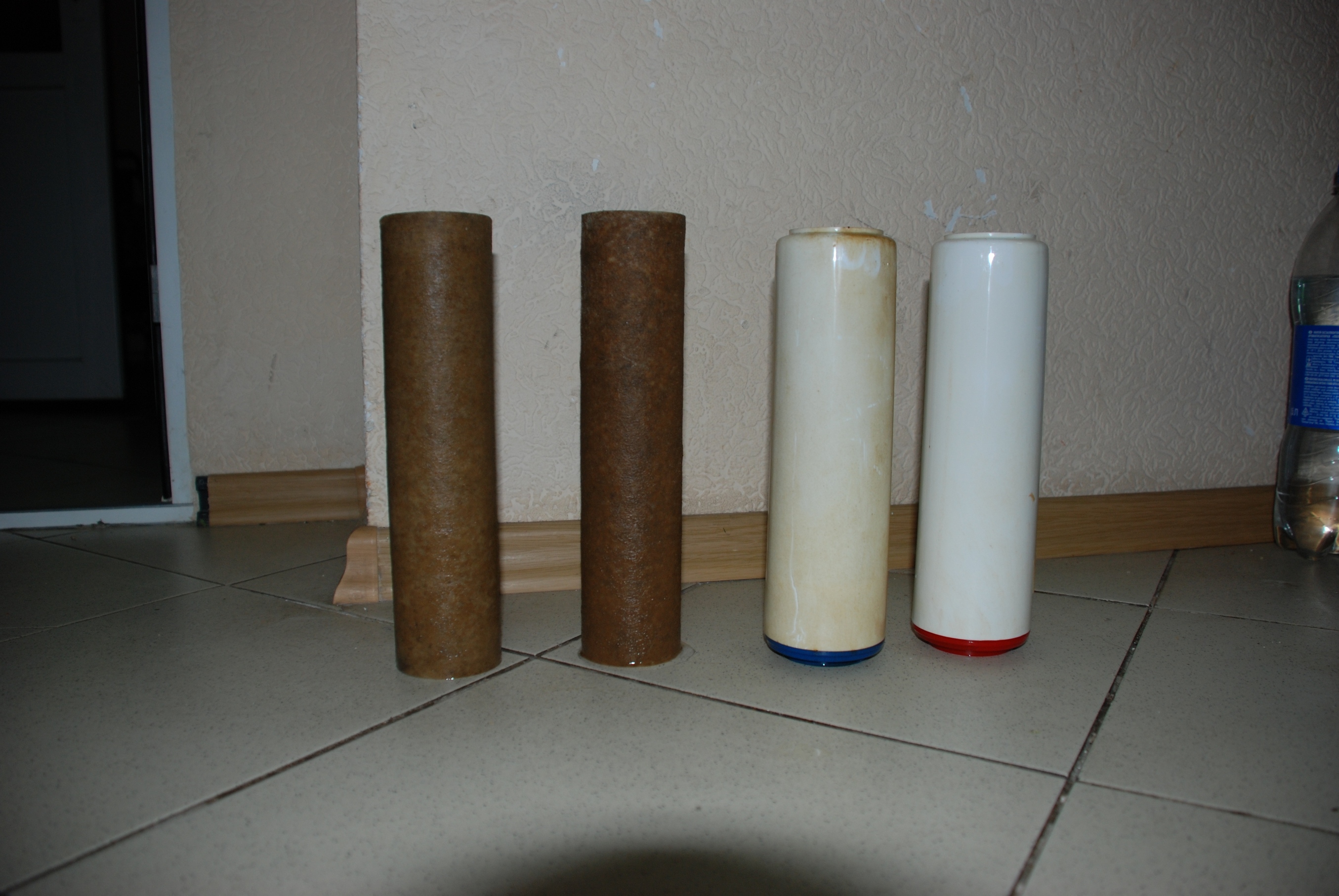

      31 июля 2015 в 21:41 Гілками Прикріплені файли (0 завантажити)
вот фотка моих катриджей
время эксплуатации 5 мес
вот фотка моих катриджейвремя эксплуатации 5 мес

А что за картриджи в пластиковых корпусах?
сжигатель газа ***
49 лет (22 года за рулем), Киев
Сообщения: 6392
С нами с 21.02.2005
Re: Очистка воды. ОСМОС? [Re: Vitalikaqua]
      2 августа 2015 в 00:49 Гілками
синий GAC+5 (угольный)
красный LTOFC 5 мкм (вспененный полипропилен, уголь)
