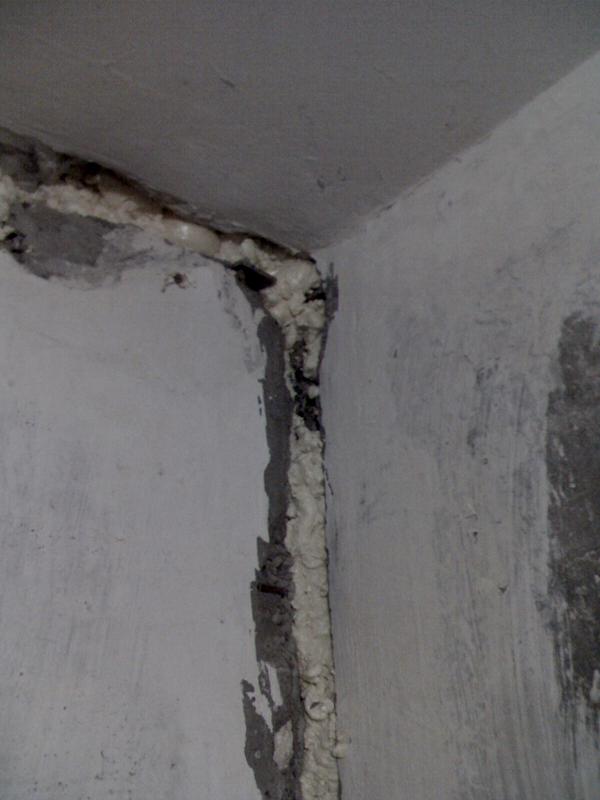

Даю первую идею - усе снять включая стяжку, вычистить швы и залить монтажной пеной
Да, в швы можно заложить проводку.
У мамы панелька, стяжки нет (линолеум толстый прямо на плите лежит), штукатурки нет, потолок - крашеная плита. Какие нужно чистить швы и куда лить пену?

Это они сами придумали или строители придумали линолеум на панель кинуть, без шумоизоляции и стяжки?
Швы, это особенность панелек. Собственно присутствуют на стыке панелей. Снаружи их ЖЭК должен конопатить регулярно. А вот внутри никого они не волнуют. При постройке туда конопатилось "шо под руку подвернулось" и там уже давно ветры гуляют и мыши с мухами живут. Так вот их собственно при ремонте стоит вскрыть и задуть пеной.
Хм, посмотрю, конечно. Но навскидку не помню, где бы там можно было пены надуть.
Дык эта, швы закрыты штукатуркой. Когда ее разобьешь и вычистишь мусор, увидишь куда пену заливать, там много поместится. Обнаружить швы можно простукиванием. Примерное положение швов, можно оценить по наружным швам - внутренний идет с небольшим смещеним. Если стоят пластиковые окна, то можно их закрыть по всей квартире и пройтись по наружным стенам со свечкой, на предмет откуда дует.
Я и на внутренних стенах швы расковырял и залил пеной - тише стало и теплее.
Самое интересное, шо после заделки швов, в квартире стало прилично теплее, чем в прошлой, с кирпичными стенами. Ишо сниму стяжку и нижний шов залью, ваще африка будет.
Спасибо за советы. Обязательно все проверю. Насколько помню, на стенах штукатурка отсутствует - обои поклеены прямо на голую плиту. Может в углах чего и есть.

Истественно в углах. На потолке или в полу и посредине, особенно в большой комнате бывают. Только когда вычищать будешь, дам отправь погулять, там иногда живность бегает.
Спасибо, проверю все. Налил.
