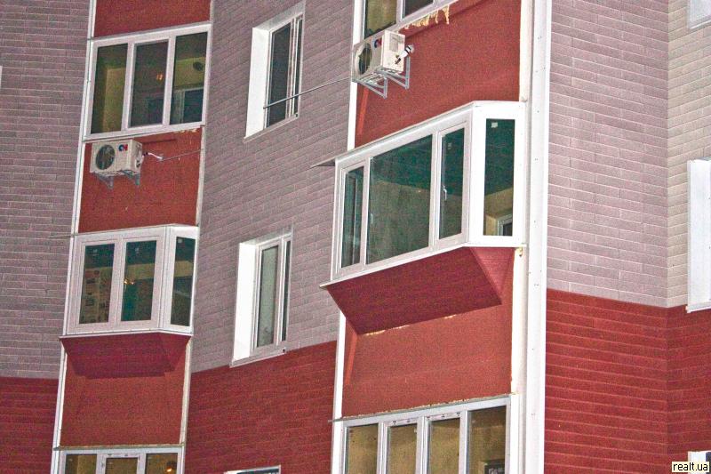

      23 февраля 2011 в 23:35 Гілками Прикріплені файли (0 завантажити)
У відповідь на:
у меня точно такая же квартира. все сделал отдельными сплитами,
наружный блок кухонного кондиционера висит на нар. стене кухни, для зала наружный блок тоже на стене кухни, на две оставшиеся комнаты - в большой внутренний блок посреди комнаты, наружка под окном, в маленькой - "внутрянка" над дверью, наружка под окном
примерно так получилось?
примерно так получилось.

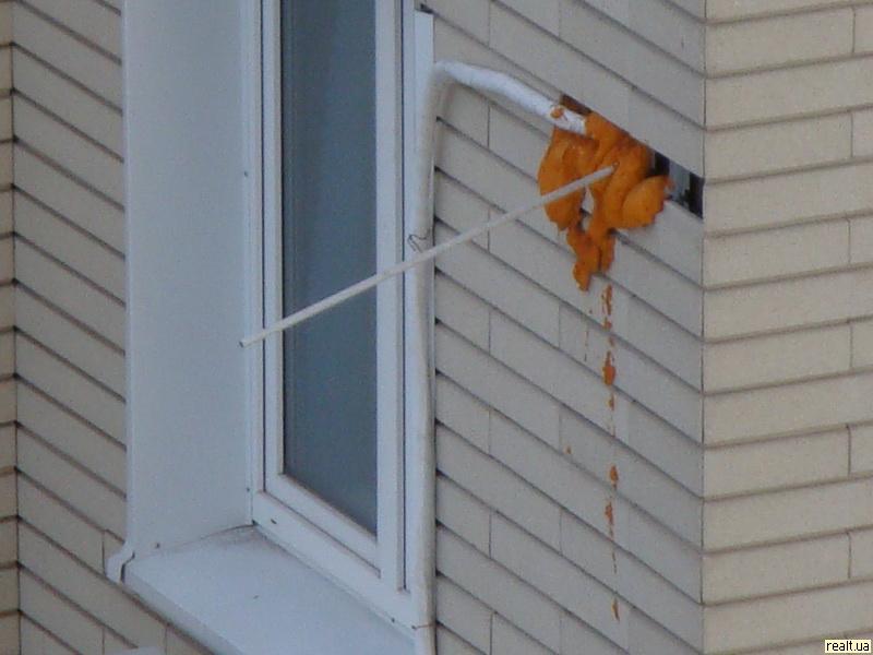

Re: Мультисплит vs 2 сплит [Re: leisure]
      23 февраля 2011 в 23:38 Гілками Прикріплені файли (0 завантажити)
а так нужно
а так нужно

Re: Мультисплит vs 2 сплит [Re: parabolist]
      24 февраля 2011 в 15:10 Гілками
неа. при монтаже сняли несколько плиток, вывели трубы, а потом ВСЕ плитки поставили на место, в одной только вырезали отверстие, которое потом заделали цементом и покрасили
